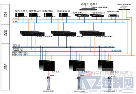

   如图中所示,电力数字化变电站主要分为站控层、间隔层、过程层。
   站控层主要在数字变电站中心机房,连接中心机房的各种管理控制服务器和工作站,并提供实现北斗时钟同步服务;使用工业交换机通过环网连接下面的间隔层汇聚传输交换机,使用多线路多光钎的环网机制,然后对过程层的一次电力设备和二次电力设备,及智能用电设备进行以太网连接,根据需求可以使用机架二层工业交换机或导轨式工业交换机安放在过程层,实现电力智能设备的互联,然后使用EAPS\ERPS等光钎环网上联及间隔层,间隔层可以使用二层或三层可以管理的模块化工业交换机承建,再使用环网上联节点至站控层,实现设备信息传输平台。

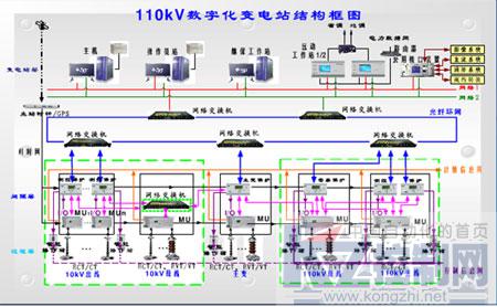

  现阶段,EVOC交换机产品主要集中应用在间隔层。如下图所示:
