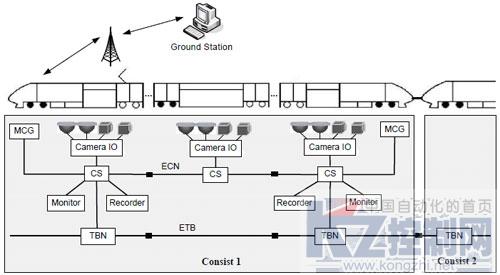

   根据 IEC-62580-2 草案,车载CCTV 视频监控系统必须接入列车通信网络(TCN),由此实时视频可传回至地面车站或远程控制中心。这意味着,IP视频监控解决方案是最佳之选,也将可能成为唯一的选择,因为它具备兼容IEC-62850 标准的能力。因此,系统集成商和车辆制造商需要为未来的项目物色符合车载应用的IP 视频监控解决方案。但通常会发现,市面上大多数的IP 视频产品并不符合车辆应用,即便专为车载应用而设计的产品也极少能满足新系统的需求,因为相比传统的车载CCTV 视频监控系统而言,需求不同、环境不同、安装方式也发生了很大的变化。
                          (图 1:IEC-62580-2 标准下的车载视频监控系统拓扑图)

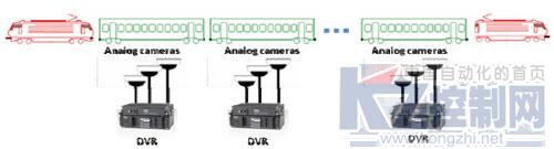

   对于传统的列车通信系统而言,模拟摄像机和DVR 解决方案是比较常用的,但是,这已不再是最佳的解决方案,原因如下:
    因为它是一个封闭且独立的系统,所以较难与其他系统整合,例如PA、火灾报警、紧急电话网络等。
   录制视频主要存储在可拆卸硬盘中,因此在每次查看或备份录制视频时,都需要管理员手动更换硬盘,这是非常麻烦且耗力的。
  无法支持实时查看。当发生意外或紧急情况下,在远程控制中心的管理员无法看到事件的具体情况,无法及时作出响应。
                        (图 2:传统支持DVR 的视频监控系统)

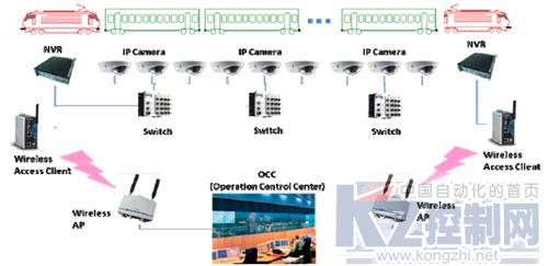

  在 IP 视频监控系统中,IP 摄像机才是焦点。目前,IP 摄像机已迅速成为主流,因为它们更容易安装、管理和整合,且支持远程访问,减少布线,具有较高的性价比。最重要的是,IP 视频监控系统可确保整个列车系统可应对未来多年的快速发展。
                               (图 3:支持IP 摄像机的IP 视频监控系统)
