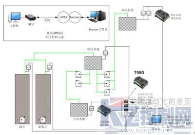

  水源井一般需要采集的信号包括:
  电动机的三相电压和电流,功率,功率因数,用电量等。T-960 可以直接接电机的电压到 T-960的电压输入端子,电流信号经过互感器后直接接 T-960 的电流输入端子即可。省去了变送器等中间环节,降低了成本,降低了接线复杂度。
  水源井一般还要采集井的水位,出水口的压力,水的流量。水位信息一般采用投入式水位变送器,其实就是一个压力变送器,把水位信息转换成 4~20mA,接入 T-960 的一路模拟量输入,出水口压力经压力变送器,转换成 4~20mA, T-960 的一路模拟量输入。接T-960的一路模拟量输入。水的流量如果输出为 4~20mA信号可以接接 T-960 的一路模拟量输入;如果采用脉冲信号,可以接 T-960 的一路开关量输入,需要编程进行计数;如果是电磁流量计等智能流量计,可以通过 T-960 的串口通信实现,T-960 提供非常强大的自由口编程功能块和 MODBUS 功能块,可以方便实现电磁流量计的协议。
  一个水源井可能还需要知道接触器的位置和阀的位置。T-960 提供了 8 路的开关量输入,一共需要 2~4 个开关量输入,剩余的留作备用。
  水源井还需要远程的启停,腾控 T-960 提供了 6 路继电器输出,可以控制电机的启停,阀的开关。同时其可以非常方便的编程,实现电动机不同的启动和停止方式。同时 T-960 还提供了 1 路模拟量输出,可以控制变频器,实现远程调节或者本地调节控制。
