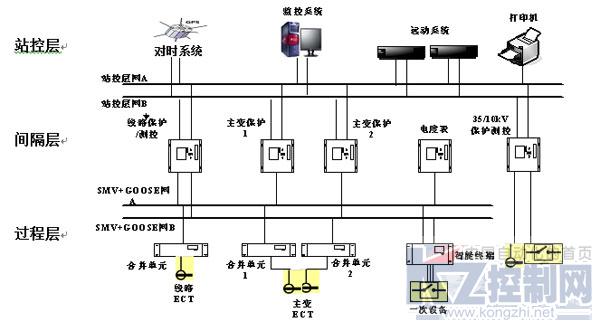

   智能化数字变电站是由智能化一次设备、网络化二次设备在IEC61850通信协议基础上分层构建,能够实现智能设备间信息共享和互操作的现代化变电站。与常规变电站相比,智能化数字变电站间隔层和站控层的设备及网络接口只是接口和通信模型发生了变化,而过程层却发生了较大的改变,由传统的电流、电压互感器、一次设备以及一次设备与二次设备之间的电缆连接,逐步改变为电子式互感器、智能化一次设备、合并单元、光纤连接等内容。
  IEC61850将智能化数字变电站分为过程层、间隔层和站控层,各层内部及各层之间采用高速网络通信。图1为智能化数字变电站系统框架图,实现以下电网变电站智能化目标:
 实现电网运行数据的全面采集和实时共享,支撑电网实时控制、智能调节和各类高级应用。
 实现变电设备信息和运行维护策略与电力调度全面互动。
 实现全站信息数字化、通信平台网络化、信息共享标准化、高级应用互动化。
                            (图1:智能化数字变电站系统框架)

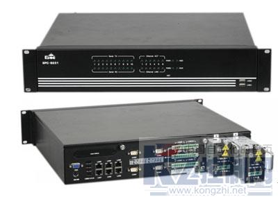

   研祥嵌入式全密封工控机SPC-8231主要承担智能电网中电力生产运行数据、状态记录统计处理;数据信息分层、分流交换自动化控制;变电站运行发生故障时能即时提供故障报警功能,指出故障问题点等等。
  研祥全新的SPC-8231产品符合智能电网设备应用重要指标:
                                    (图3:SPC-8231)
   通过国家电科院电力四级认证、符合IEC 61850-3和IEEE 1613认证
   IEC 61850-3认证保证了在变电站中使用的网络设备的抗电磁干扰能力,IEEE 1613标准则阐明了通讯互联设备的标准环境和测试要求。通过IEC 61850-3和IEEE 1613专业认证的,能够与变电站内的不同设备进行通讯。
   满足电力行业EMC指标
   电源及接口具有浪涌4级抗扰度、静电4级抗扰度等高EMC性能,同时满足行业中绝缘性能的要求,并且串口采用电子隔离设计,实现整机在恶劣、复杂多变的电磁环境中稳定工作。
   支持交直流电压输入、电源供电冗余
   电源输入支持直流110V/220V,交流220V/50Hz供电,且采用可热拔插冗余模块电源,支持整机不断电更换、维护模块电源。
   多种通讯接口和灵活的扩展
   6个USB 2.0接口,6个千兆网口、10个隔离的RS-232/422/485串口; 1个VGA接口,1个MiniPCIE插槽(不支持USB设备),1个CFast卡插槽,1个2.5寸硬盘接口(可兼容1.8寸SSD硬盘),1个客户自定义功能接口;配置各接口状态指示灯,可准确监控网络、串口、电源及整机工作状态; 同时1个面向用户开放的行业I/O扩展槽方便用户根据需要自行选择I/O模块。
   采用模块化设计
   客户可根据实际使用情况,配置串口功能模块,实现RS-232/RS-422/RS-485模式灵活切换;预留PCI-104扩展卡插槽及支架,客户可配置行业功能扩展卡,通过自定义接口实现功能扩展。(*注意:扩展卡必须采用浮地设计);核心板、串口模块、模块电源均可单独订购 。
   失电报警功能
   由于各种原因造成用电设备供电故障或供电中断时,能够及时、主动发出告警信号,避免设备由于失电停运而造成的损失。

  智能电网专业级低功耗耗无风扇产品SPC-8231
  产品概述
  SPC-8231是一款专门针对电力行业且面向未来数字化变电站的专用产品,并严格遵循IEC61850标准和数字化变电站的特殊要求,能够为变电站、电厂等严酷工业应用环境提供理想的通信解决方案。可广泛应用于变电站远动终端管理、智能电网调度通信管理机和地铁电力监控系统(PSCADA)。
  主要功能特点

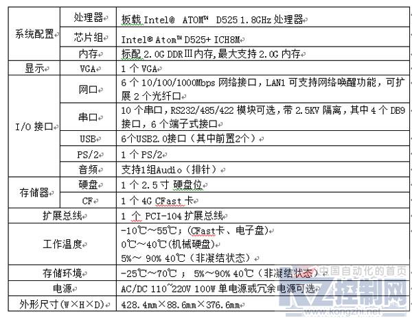

◆板载Intel@ ATOM™ D525 1.8GHz处理器;
◆板载2.0G DDRⅢ内存,最大支持2.0G内存;
◆支持6个RJ45 10/100/1000网络接口;
◆支持10个串口,RS232/485/422模块可选,采用光电隔离设计,带2.5KV隔离保护;
◆支持可插拔110/220VACDC 100W双电源冗余供电,且支持失电报警功能;
◆可以通过中国电科院电力四级认证,适合电力自动化对苛刻环境的要求;
  详细规格

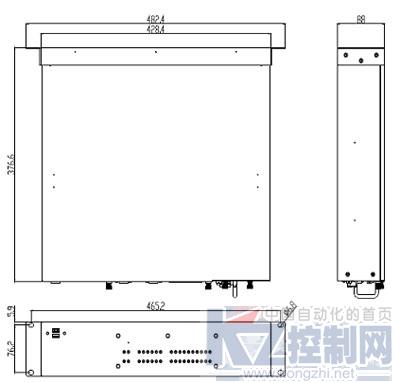

   产品尺寸图

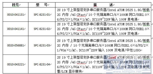

 订购信息
