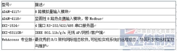

   采集系统:应用ADAM-4117、ADAM-4118采集表面位移、内部位移;渗流压力、绕坝渗流、渗流量;干滩顶高程、干滩长度、干滩坡度;库水位、降水量监测和排水构筑物检查。
  视频监控:将库区构筑物变形、位移、损毁、淤堵,排水进行在线视频监控系统使得普通巡视、检查变得更简单,也使得观测员、各级领导能够实时直观的观察到库区各部分实际状态。
  无线通讯系统:库区地势复杂,有的库区偏远无手机通讯信号,需要传输视频所以采用WiFi方式(EKI-6311系列产品)可将库区信号桥接传入附近尾矿库监测中心。
  自动监测系统软件:WebAccess作为B/S架构软件,一方面将收集数据通过报表存储、数据模型进行分析、上限报警等方式完成本地监控功能,另一方面则通过网络将数据发布到制定部门以供决策。

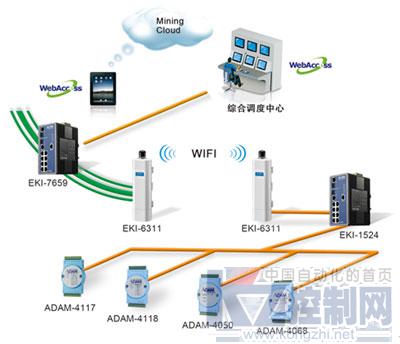

  系统架构图
  研华尾矿库监测系统结构图
  结论
  研华尾矿库监测系统解决方案以软硬件结合,整合多款应用产品,通过ADAM-4000采集传感器数据,并经由串口服务器上传至工业无线交换机,通过该无线设备桥接发射至远端中控室,从而供各监管部门进行决策分析,实现尾矿库的自动监测与实时管控。
