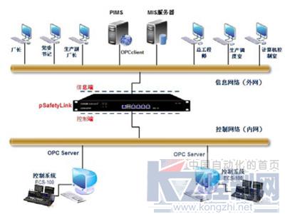

   该厂出于安全因素考虑,将其DCS的运行网络划分为单独的生产控制网络,相对封闭,与总厂的管理信息网络完全分开。而PIMS系统需要实现这两个网络的互通、互联,以满足PIMS对DCS数据的采集。
   由于该企业为上市企业,面向东南亚的国际贸易业务往来频繁,所以其总厂的管理信息网络都是面向互联网开放的商业网络,如果直接实现与DCS控制网络的连通,商业网络本身存在的各种安全隐患将直接威胁到控制网络的安全。特别是随着网络攻击复杂性的增加,即使在两个网络边界中间使用传统的网络防火墙产品和攻击检测技术,也已经难于保护网络的安全。因为现代网络安全威胁来自于商业网络的各个层面,并且更多的是来自于网络数据流量的应用数据部分,这一特性决定了仅使用防火墙或入侵检测系统,依靠检查数据包的头部,已经越来越难发现诸如病毒、蠕虫、后门程序等高级复杂的网络安全风险。在很多成功的攻击案例中,黑客可以很快了解到网络在应用数据层面的安全漏洞,从而迅速使用后门、木马、蠕虫或者其它攻击行为,对控制网络造成不同程度的损害。

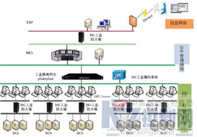

   4.3 力控华康安全方案部署
   参照ANSI/ISA-99 标准,同时结合石化的具体情况将企业系统结构划分成不同的区域可以帮助企业有效地建立“纵深防御”策略,如图2所示。
   在工业控制网络同企业管理网络之间采用必要的安全隔离设备,保证工业控制网络同企业管理网络之间隔离,安全隔离设备通过物理隔离和安全通道隔离,将以太网进行物理级安全隔离,安全通道隔离即通过专用通信硬件和私有不可路由协议等安全机制来实现内外部网络的隔离和数据交换,有效地把内外部网络隔离开来,而且高效地实现了内外网数据的安全交换。
   管理网络与信息网络及控制网络内部OPC Server等服务器,与DCS控制系统及控制设备之间,可通过对工业协议的深度过滤从而确保管理网络及DCS系统及控制设备的安全。
   在工业网络布署ISC工业漏洞扫描系统,定期对工业网络设备、系统及PLC等控制设备进行安全检测,让安全管理人员及时了解工业网络安全和运行的应用服务情况,及时发现安全漏洞,更新漏洞补丁,从而避免因此而带来的风险威胁。为了从根本上解决DCS控制网络的安全可靠运行,力控华康在该PIMS系统中加入工业隔离网关pSafetyLink作为DCS控制网络的安全防护装置。
   力控华康工业隔离网关pSafetyLink是专为工业网络应用设计的安全防护装置,用于解决工业SCADA控制网络如何安全接入信息网络(外网)的问题。它与防火墙等网络安全设备本质不同的地方是它阻断网络的直接连接,只完成特定工业应用数据的交换。由于没有了网络的连接,攻击就没有了载体,如同网络的“物理隔离”。由于目前的安全技术,无论防火墙、UTM等防护系统都不能保证攻击的彻底阻断,入侵检测等监控系统也不能保证入侵行为完全被捕获,所以最安全的方式就是物理的分开。
   pSafetyLink通过内部的双独立主机系统,分别接入到控制网络和信息网络, 双主机之间通过专用硬件装置连接,从物理层上断开了控制网络和信息网络的直接网络连接。同时pSafetyLink通过内嵌的高性能OPC通信软件,很好地解决了PIMS通过OPC接口采集DCS数据的通信问题。另外,由于隔离网关内部完全实现了通信协议的接口服务,因此可以实现针对测点一级的访问控制。例如:对于OPC可以控制到Item(项)一级的访问权限控制,通过设置为只读属性方式保证PIMS对DCS数据的访问是单向的,禁止数据回置操作。安全系统拓扑图如图3所示。
