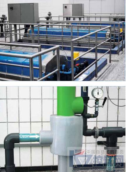

  原水通过一根 700 m 长的管道从康斯坦茨湖抽取上来;第一步是水处理,原水被送至网眼宽度为 23 μm 的微滤器进行水处理。第二步是臭氧杀菌,臭氧通过周围的空气直接在自来水厂中生成。第三步,也是最后一步,即使用砂滤器过滤,砂滤器已在 2005 年的时候升级成了多层过滤器。尽管康斯坦茨湖水源的品质非常高,但我们还是添加了少量的氯化铁(III)来改进过滤效果,其用量比通常的用量低 200 倍。

  原水通过一根 700m 长的管道从康斯坦茨湖抽取上来并送至微虑器过滤,然后使用臭氧进行消毒。臭氧通过周围的空气直接在自来水厂中生成。

  基于 Beckhoff 组件的新控制系统使用现有工艺进行配置并连接至两台并行的 IPC。其中一台 IPC 作为主机运行,另一台可作为系统冗余。这两台 IPC 都装配有专用的过程连接开关。“关键的系统功能在嵌入式控制器上运行,” Wolfgang Treib 说。 如果有必要的话,这些系统组件也可以自主运行以确保系统可用性。odbus TCP   用于将操作面板与控制系统集成。
   转换可在工厂运行期间进行。系统构架促进了该项工作的完成:康斯坦茨自来水厂具有三个不同的区域,被称为“供水渠”。前一步的区域可与下一步的区域配合,例如,微虑器过滤 1 与臭氧处理 2 配合。这种可变性必须制定到控制系统中。每次可将三个“供水渠”中的其中之一转化成 Beckhoff 技术,而另外两个“供水渠”则用于确保供水。
