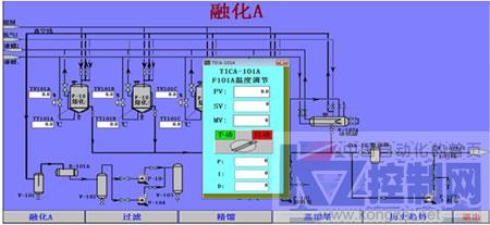

  融化系统:不同的原材料进入对应的反应釜内进行融化,在融化过程中通过釜内的实时温度对相应的阀门进行PID控制,从而实现自动控制过程,融化后通过粗滤器和上料泵送到上料线进行上料,具体融化系统图2-1所示
                      2-1 融化TICA-101A调节阀系统示意图

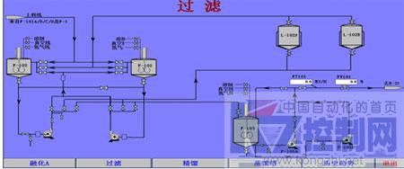

过滤系统:将上料线输送来的料液进行过滤并将混合物输送至精馏过程
                        2-2 过滤系统示意图

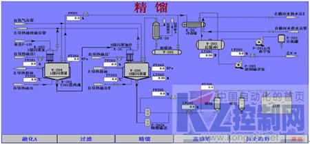

                   2-3 精馏系统示意图

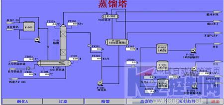

                    2-4 蒸馏塔系统示意图

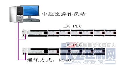

  系统主要以北京和利时公司LM系列PLC为核心、执行机构、声控报警、仪表系统等组成,主要通过不同模拟量数据通过PID手自动控制对应阀门,同时控制部分泵等元件。在中央控制室设置操作员站,方便人员对整厂的系统监控与管理,硬件结构示意图如图3-1所示。
                             3-1 硬件结构示意图

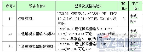

  PLC硬件配置
 以下是聚乙烯蜡生产系统主要配置,PLC硬件配置清单如下:
  表 3-1 PLC硬件及点表清单
