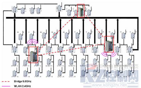

  为了有效传送机床或机械手上PLC采集的数据,且机床预留的空间有限,客户选择了Moxa紧凑型无线客户端AWK-1127。Moxa AWK-1127系列无线客户端支持IEEE 802.11 a/b/g,是Moxa具有最小尺寸的工业级无线客户端。其产品设计紧凑,甚至低于一罐汽水的高度。不仅如此,它还自带了一个RS-232/422/485的串口,可以连接PLC的串口。这样,既不占用空间,也可以有效整合PLC,从而实现机床数据的无线通信。
   在无线AP的选用上,客户选择了Moxa工业级双射频AP/网桥/客户端AWK-5222系列。经过实际现场测试,只采用了2台即可满足全厂房的无线信号覆盖。由于两台无线AP距离较远,彼此之间无法布线,所以在主控室还放置了一台工业级无线AP/网桥/客户端AWK-3121,建立与AWK-5222之间的通讯。AWK-5222具有两个RF射频,其中2.4G频段主要用于与60台AWK-1127的通讯,而两台AP之间使用5.8G的通信频段建立桥接,并与主控室的AWK-3121进行通讯,这样既保证了稳定的通讯,也避免了信道的干扰。
   Moxa创新的Turbo Roaming无线漫游切换技术,提供<100ms的快速漫游切换,可在全部无线覆盖范围内实现不同AP之间的快速切换,从而保证数据的无缝传输。这使得整个厂区内PLC采集的机床、机械手等的数据可以通过两个不同AP进行发送,一旦信号变弱可以在短时间内快速切换至另一台AP,确保数据的稳定传输。
   除此之外,为了适应北方恶劣的气候环境,Moxa AWK-1127、AWK-5222和AWK-3121都采用了宽温型号,支持-40~75℃工作温度,充分满足现场的环境需求。
