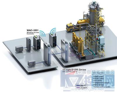

  某纸浆工厂使用PLC与I/O来收集感测数据,I/O布线长达100英尺甚至布满整个工厂现场。这个系统运行多年,但其I/O和整个布线系统的替换成本都太高。出于这个原因,纸浆工厂决定使用Moxa智能I/O产品,其更经济的线缆替换解决方案,可以帮助工厂利用现有的以太网络,结合WiFi网络,采用TCP/IP封包将传感器数据传送回PLC。
  Moxa解决方案
   纸浆工厂决定利用现有的以太网络架构,采用支持点对点的输入-输出信号映像功能的Moxa ioLogik E1200以太网远程I/O来降低整体系统成本。ioLogik E1200智能远程I/O支持信道映像,一对发射和接收I/O通过以太网可同时对多个目标进行传输,并为每个通道映像单独制定一个目的地端口。这项技术可为在路由器或防火墙下安装ioLogik提供更大的灵活性。
  此外,远程智能I/O设备可基于任何TCP/IP通信介质,将数字输入信号和模拟输入信号复制到远端输出模块,而无需采用额外的控制器或服务器。使用TCP/IP的优势之一是,你可以利用现有的以太网络来构建传感器网络,而无需额外布线。
  Why Moxa
无需编程或使用控制器
利用现有的以太网络,节省布线成本
双以太网口,便于I/O布线和扩展
