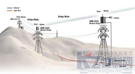

   当冰雪堆积在输电线路杆塔上,会严重威胁到电网的完整性和安全性。作为国家民生大计的电力系统,必须确保在极端寒冷的气候条件下的持续工作,因此需要在输电线路杆塔上加装除冰系统来预防冬季断电的发生。中国某电网运营商安装了摄像头和传感器来监测除冰系统的运行情况。最初,公司希望借用现有光纤网络连接所有的输电线路杆塔。然而,并不是电网中的每一个输电线路杆塔都配备了光纤接口。而通过既有网络将这些输电线路杆塔连接起来,也很容易影响现有的网络,从而引发停电,这也不是一个最佳解决方案。为了解决这个问题,公司选用了Moxa无线解决方案,无需任何物理连接就可以将所有的输电线路杆塔接入既有的光纤网络。

  虽然类似网络通常采用GSM/GPRS解决方案,但移动解决方案显然无法满足视频监控对高数据量的需求。所以,Moxa推荐采用IEEE 802.11a/b/g通信的无线解决方案。此外,客户希望安装一台AP来接入相邻杆塔上的多个客户端设备,但是一旦AP发生故障,那么所有的客户端都将失去网络连接。不仅如此,不同的海拔和多山的地形,对安装配置和天线校准都带来一定的挑战。
  Moxa AWK-5222工业级IEEE 802.11a/b/g双射频无线AP/Bridge/Client可以解决以上这些问题。AWK-5222拥有两个独立的射频模块,一个可以作为slave向上接入AWK-5222 master,另一个则可以作为master向下接入AWK-5222 slave。这种无线桥接的模式也消除了多径传播的可能性。
  此外,AWK-5222包括两个以太网端口;一个连接了安全盒中的摄像头和传感器,来监控整个杆塔的运行环境,另一个则为那些不具备光纤接入能力的杆塔提供非网管交换机的连接。在紧急情况下,缺乏光纤连接的杆塔可以利用AWK-5222的RSTP冗余技术,将电网中所有的杆塔传数据接入现有的光纤网络。因此,AWK-5222提供了一个超越标准的无线冗余解决方案,并为整个电网提供了高可靠性和安全性。
