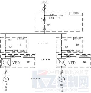

   为了提高整个个水压机系统的安全运行系数,保证系统的不间断运行,整个系统由八台高压水泵提供水压,编号为:1#~8#。1#~8#三级柱塞式往复泵既互为备用,同时也具有独立性(方便于分别进行检修)。交流变频器调速系统采用一拖一(不带工频旁路方案),通过高压水罐内的压力变送器反馈,由后台DCS系统实现闭环控制。
                              图 3 往复式高压水泵
                            图 4 SBH系列高压变频器
   整个系统由一台总进线开关柜送电,八台出线开关柜分别控制1#~8#变频器的投切。这个供电方案即方便了整个系统的整体控制,又实现了在任何一台变频器或电机水泵发生故障时的单独切除检修。整个系统一次方案图如下:
                             图 5 变频调速系统(一拖一不带工频旁路)方案

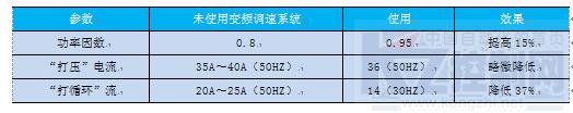

   烟台台海玛努尔核电设备有限公司的万吨级水压机于2012年10月14日投产。在生产过程中,根据锻造铸件的大小,及成型的要求,以高压水罐水位不低于9级为标准,自动控制分配和调整往复泵的工作状态。
   正常工作状态下有4台往复泵会处于“打压”状态,而剩下的4台往复泵处于“打循环状态。”
   根据与以往未使用变频调速系统的水压机比较表格如下:
                       表 1 未使用变频调速系统与使用变频调速系统参数比较表
   根据上述表格可以看出水压机安装变频器节能效益主要来自于“打循环”状态。其中有4台往复式水泵处于“打循环”状态。
   根据改造前和改造后水泵轴功率比较,单台处于“打循环”状态的水泵每年节电(计算每天工作时间8小时,每年工作300天):
   (工频能耗-变频能耗)×工作时间
=[10×√3×22.5×0.8-6×14×√3×0.95]×8×300≈41.6万kW.h
烟台市电费价格以0.5元/kWh计算,单台每年节约电费:41.6×0.5=20.8万元
4台处于“打循环”状态下的往复泵每年可节约电费:20.8×4=83.2万元
每年易损器件、维护费用等预计投资按1.5%计算:360×1.5=5.4万元
