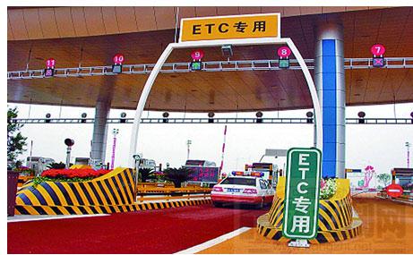

   一、系统概述
   不停车收费系统又称电子收费系统(Electronic Collection Syste),简称ETC系统。它利用车辆自动识别技术完成车辆与收费站之间的无线数据通讯,进行车辆自动识别和有关收费数据的交换,通过计算机网路对收费数据进行处理,实现不停车自动收费的全电子收费管理系统。该系统通过安装在车辆挡风玻璃上或者车身其他部位的车载有源电子标签与在收费站 ETC车道上的远距离读写器之间的微波专用短程通讯,利用计算机联网技术与银行进行后台结算处理,从而达到车辆通过路桥收费站不需停车而能交纳路桥费的目的。不停车收费系统主要利用车辆自动识别技术,通过路侧车道控制系统的信号发射与接收装置识别通过车辆的编号,自动从该用户的专用账户中扣除通行费。

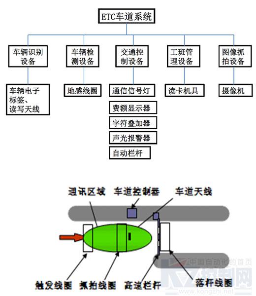

   四、系统框图
   ETC车道主要组成设备有:路侧读写控制器(RSU)、车载机(OBU)、通行信号灯、报警器、字符叠加器、费额显示器、自动栏杆机、车道计算机(含显示器、键盘、主机)、车道控制器、雨棚信号灯、车辆检测器、地感线圈、摄像机,读卡机具等。
    说明:ETC收费岛比人工收费岛向前加长7米,主要的ETC车道设备均安装在这加长的7米岛头上。
