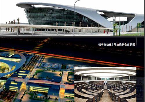

   阿布扎比,阿拉伯联合酋长国(UAE )的首都,被誉为是世界上最现代的城市之一。阿布扎比市 Zayed 大学的破土动工仪式,这项享有声望的项目,于2009 年进行。因为 Zayed 大学预计在 2011 年10 月开放,所以工期特别紧。占地80 公顷的场地拥有38 座建筑,包括一栋行政楼和图书馆大楼以及单独的学生设施。

                      阿拉伯联合酋长国扎伊德大学图书室一景。
