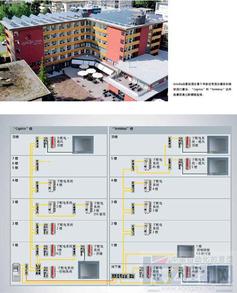

   达沃斯由于其冬季高山运动以及常常作为国际活动和会议的专属会场而闻名遐迩。因为阿尔卑斯地区的新地块非常珍贵,所以 Grischa 酒店就基于两家现有酒店建筑的框架进行建设,现在 Grischa 酒店具有93 间客房和套房、五家餐厅和多个会议区域。

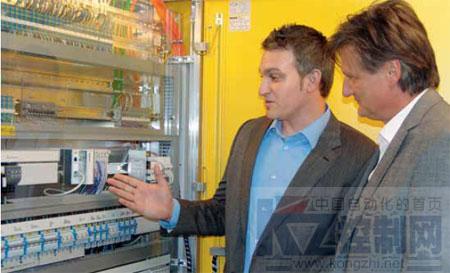

   Grischa 酒店由两个部分组成,这两个部分作为本项目的一部分而相连,每个部分都有其自己的供暖、通风和环境控制系统。整个楼宇自动化系统都由位于列支敦斯登 Triesen 的 simconex AG 执行。simconex的经理 Markus Gimplinger 对这种设计进行了说明:“我们实现了一种全新的楼宇自动化理念,符合酒店管理的要求和预期。该解决方案基于具有卓越开放性和灵活性的 Beckhoff 楼宇自动化技术,没有它,我们是不可能实现该项目的目标的。”simconex 将所有楼宇服务都进行了自动化,包括 HVAC、房间自动化和楼宇管理。总共使用了 19 台嵌入式控制器:10 台 CX9001、5 台 CX1010 和 4 台 CX5010 单元。五台CP6902 Beckhoff 控制面板用于处理控制柜和控制中心过程的可视化。另外一台 CP6607 以太网面板控制单元位于底层Grischa 酒店的楼宇自动化解决方案包括 3,000 个物理数据点和 4,600个虚拟数据点。楼宇所有部分的网络连接基于以太网 TCP/IP。不同的现场总线系统用于附属的楼宇设施系统中。
  Grischa 酒店中用于控制所有楼宇服务和用于房间自动化的 Beckhoff 自动化技术的集成式应用自然需要让系统与每种楼宇设施的各自标准相适应。供暖系统通过总线端子模块直接与 CX9001 和 CX5010 嵌入式控制器连接。为了通风,几乎所有的楼宇区域都安装有通过 MP-Bus 协议控制的 Belimo 执行器和风门片驱动器。当 Beckhoff KL6771 总线端子模块被用作 MP-Bus 主站端子模块时,其可调节高达 16 台现场设备:八个驱动器和八个传感器。所有风机都通过变频器进行控制,变频器通过模拟输出(0 – 10 VDC)直接连接到 Beckhoff 嵌入式控制器上。所有控制过程(设定值和实际速度值)都在控制器上计算。Markus Gimplinger 说,“该控制技术使得我们能集成楼宇服务的所有方面,即使将来出现特殊的要求也可以实现。”

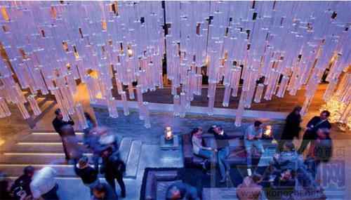

  Markus Gimplinger 说:“这里的特点就在细节当中:例如,可移除墙体的位置可在触控面板上显示。通过手指轻点,隔断墙就可以标记为打开或关闭,这样独立房间的控制就可以根据各自的空间情况进行调整。”DMX 技术不仅用于酒店接待区中让人印象深刻的“灯光雕塑”,而且还用于控制所有电梯中的照明。EL6851 DMX 端子模块实现了灯光和色彩的动态显示。可扩展的控制系统为将来做好准备中央控制系统在一台传统的 PC 上运行并覆盖了整个楼宇自动化理念的所有系统配置。只有少数人有权访问密码加密的系统。MarkusGimplinger 说:“所有员工都可查看系统,但只有经过允许才能对系统进行更改。”所有控制任务都可通过控制系统进行可视化和初始化。可通过列表,调用所有大门、房间和照明设备来实现单独的房间控制。供暖和通风系统也是完全可视化的,这一点可谓不言而喻。“操作员可在系统屏幕上查看单独的控制任务,”Markus Gimplinger 说,“例如,当查看照明区时,不同颜色的状态信息表明不同组件的状态。”开发员 Goodfast BV Davos 以及酒店经理对结果非常满意。酒店经理及董事会主席 Maurice Parree 和 simconex 经理 Gimplinger 意识到楼宇自动化的“愿望清单”依旧保持开放,因此未来仍可实现其他措施。
