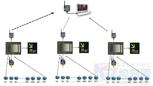

   传统的停车场都使用有线的专用传感器采集每个泊位的状态,并将采集信息通过RS-485通讯反馈到车位显示灯及节点控制器。节点控制器是车位探测系统的中间层,用于对车位检测传感器进行分组管理,循环检测所辖传感器的信息,并将有关信息传到更上一级的中央控制器。当车库面积较大,分层较多时,就需要依据实际状况进行分组。将整个停车场分割成一个一个小区块,这样就有多个现场节点控制器共存。中央控制器是整个系统的核心,主要用于负责整个停车场车位信息的采集与数据处理,实现智能计算和智能判别,并将处理结果反馈到LED引导屏进行车位信息的显示。在各个转向岔路处都会设有LED引导屏,引导屏接收中央控制器的车位信息,用数字和文字形式实时显示所连接区域当前空闲车位数量,可24小时全天候使用。另外还可以根据用户要求随时修改,显示用户需要的其它信息。为了方便驾驶者提前做出停车决定,还可以将各个停车场内车位占用信息发送至智能城市网络专用服务器,驾驶者利用3G网络和电子地图,可以直观地实时了解停车场车位使用情况。另外对于管理者,他也可以直接根据电子地图实时来监控车场状况。

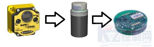

                         为了适合应用要求,外形不断变化
  针对传统的有线解决方案,邦纳公司隆重推出既可以埋于地下又可以贴地安装的无线地磁传感器,同时利用无线技术实现全系统无线互联。简化了现场安装,降低了系统的维护量,在停车诱导系统中扮演着重要的角色。

  室外安装无线地磁传感器时,既可以埋地,又可以装在保护壳内贴地安装。

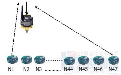

  为了提高网络使用效率,在无线技术中采用了点对多点的组网技术。实现单个网络最大支持47个无线地磁传感器。

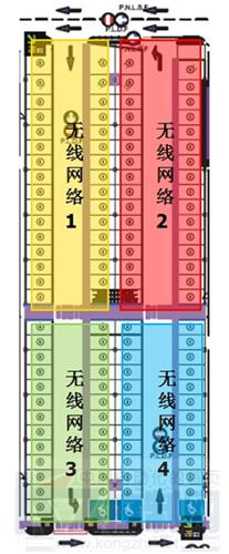

  由于单个停车场的车位有时可以达到几百,甚至上千个。所以为了能够让无线网络覆盖整个停车场,需要对停车场进行区域划分,形成若干个独立的子网络。每个子网络由一个邦纳SHP控制器进行数据预收集。同时将本区域空车位数量传送给LED引导屏,方便车主选择停车位。
  利用第二级无线网络将各个子网络贯通汇聚在一起,从而将整个停车场置于全监控状态下。为避免网络之间的互相干扰,邦纳无线采用了全世界最优秀的跳频扩频技术。
  为了能够让更多的车主提前知道各个停车场空车位信息,依托移动M2M和城市光网3G网络的覆盖优势,使得综合城市智能交通系统成为可能,每个车主能够通过智能终端设备快速决定去哪一个停车场。实现一场停车场智能化的革命。
