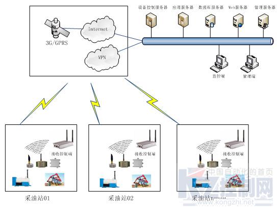

  整个热网远程监控系统由三部分组成:现场数据采集和设备控制部分、3G/GPRS数据传输部分、数据监控中心。采集数据的同时通过3G/GPRS通讯模块与调度数据中心进行数据交互,通讯模块实时接收调度室数据中心发送的指令,并将接收到的指令传送给监控中心,监控中心接收到数据进行处理,显示各站内清蜡设备的实时运行参数,并根据采集的参数分析完成对各清蜡机的运行状况分析,与示功图对比,实现群集式清蜡工作监控。
   三、系统组成
  1. 系统网络拓扑图

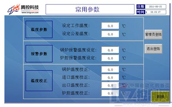

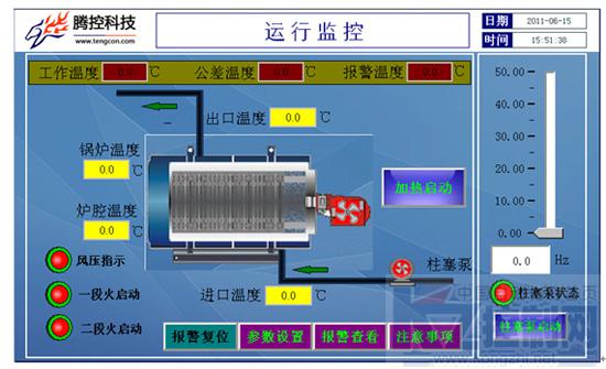

    2. 触摸屏画面
  3. 触摸屏工作参数
  4. 触摸屏操作程序

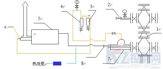

  1) 洗井工艺图
  1、采油树 2、井口连接器 3、二级除油器 4、一级除油器 5、热管换热器 6、燃烧器 7、热油洗井采气器8、输油软管
