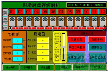

   工艺描述:系统前端输送板材,板材随意摆放,通过皮带传送速度可调,经过检测探头,判断石材具体形状及有无缺孔等,记录相关信息,皮带将不同石材输送到每个磨头下端,通过前面检测形状控制每个磨头升降及电机运转,磨头Y轴摆动通过编码器控制摆臂,X轴摆动通过编码器控制输送皮带,每个磨头从第一个到最后一个是由粗磨到细磨到最后抛光排序的,控制重点在摆臂摆幅速度可调且必须平滑,判断出石材形状及缺口后,石材到达对应磨头下方时,磨头必须准确升降否则会损坏磨头。系统运行主画面如图2-1所示
                             2-1 系统运行主画面

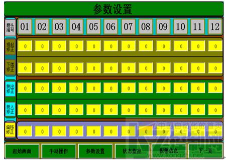

  参数设置:系统运行中可以对相关参数进行设置,如图2-2所示
                         2-2 参数设置示意图

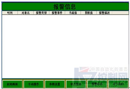

  报警信息:系统实时显示现场设备状态及报警信息,方便操作人员及时有效做出相关处理,如图2-3所示
                       2-3 报警信息示意图

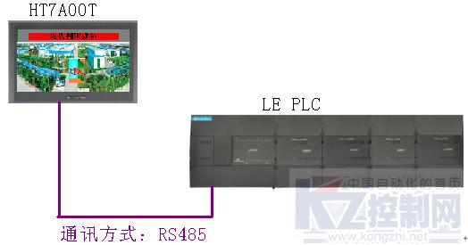

   系统主要以北京和利时公司LE系列PLC为核心、HT7A00T触摸屏、编码器、变频器、执行机构等组成,主要通过数量不等微动开关检测石材形状从而控制磨头升降,编码器控制摆臂,触摸屏进行监视与控制并设置相关参数,硬件结构示意图如图3-1所示。
                                         3-1 硬件结构示意图

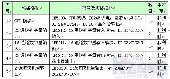

  PLC硬件配置
  以下是20机头树脂连续磨机系统主要配置,PLC硬件配置清单如下:
  表 3-1 PLC硬件及点表清单
  触摸屏配置
   触摸屏采用和利时公司的HT7A00T,实现对PLC控制站的监视与控制,保证了系统的可靠性,实时性,确保监控系统的不间断运行。
