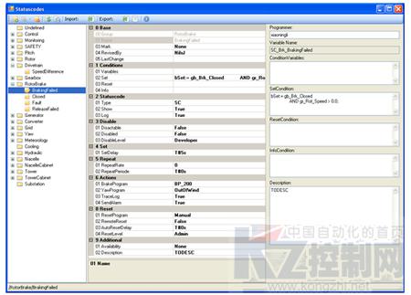

  代码生成工具
  倍福wind libs风电库提供了4个代码生成工具,这些工具是以参数配置形式实现PLC代码的自动生成的。代码生成工具可以对风机的运行参数、IO和通讯参数、远程控制命令、状态码等参数进行配置并自动生成PLC代码,用户只需要在对应工具中增加需要的参数并设置参数的对应属性,并把设置好的参数以(*.exp)导出,然后再PLC工程中导入即可,也可以把这些配置参数保存成CSV文件方便日后的更新和维护。浙江运达依据这些工具大大提高了代码的编写速度,运达工程师说:“这些工具帮助我们大大提高了程序的编写速度,降低了代码的出错几率,而且使将来的运行维护变得非常容易和简单”。

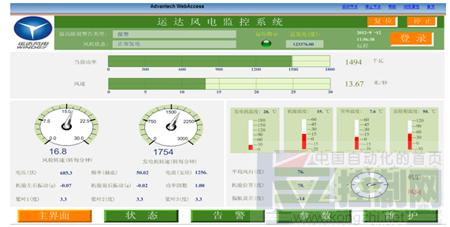

   该风电库包含了一个基于PLC的Visulization的HMI界面,该HMI不需要任何通讯接口,直接和PLC变量采用内存绑定,可以实时显示当前风机的所有实时参数,功能库中还提供了大量底层的HMI界面,客户只要在基于该HMI界面上做一些简单的配置既可以实现自定义的风机控制HMI界面或实时曲线等功能。
  如果想远程访问PLC的数据也非常容易实现,功能库提供了默认为ADS接口远程访问的结构体,用户只需要在远程通过ADS的变量名方式即可访问PLC内部的任何参数或实现远程控制功能。其他通讯协议可以选择MODBUS、TCP/IP、OPC等方式访问,运达是通过Modbus TCP与远程SCADA系统进行数据交互的,通过代码生成工具自动定义了指定的PLC的内存地址和Modbus地址。

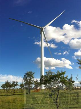

  采用该风电库的1.5MW样机已经在运达张北风场进行了一个月的并网发电,系统运行稳定可靠,运达计划于今年年底进行大批量应用于1.5MW风机控制。
