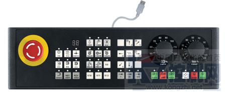

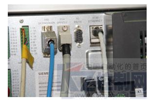

  (1)控制面板典雅简洁,且接口丰富。新系统继承了Siemens 控制面板的风格,如图2所示,采用带有保护膜的机械式按键,用户体验还是跟西门子828D按起来的感觉相差不大。配置7.5in LCD 彩色显示器,很适合这个档次的产品。特别强调的是,新系统的机床控制面板增加了实时显示刀号的LED灯,当前使用的刀具号一目了然,加工的安全性大大提高。新系统面板有USB接口,方便用户进行程序传输,也可直接读取U盘里的程序,节省程序传输的时间。背板有以太网接口(见图3),可通过网络进行程序的传输和报警时界面抓拍相片的传输,方便用户远程管理机床,处理问题。有高防护等级的集成及分散式I/O接口和Drive Bus接口。

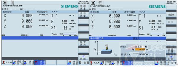

  (1)零点设定功能。此系统配有高档系统才有的手动零点测量功能,采用交互的界面,支持单边设定、四方分中、三点确定圆心等多种零点设定,为操作人员带了极大的便利。有个交互式的零点设定,节省了使用计算器的时间,比同类系统要方便很多。见图4、图5。
                                 图4 零点设定               图5 计算器功能

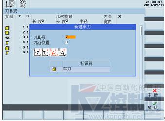

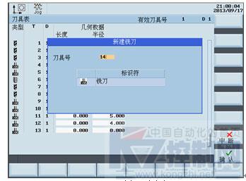

  (4)刀具创建功能。继承了西门子数控系统一贯的刀具定义风格,支持钻头、丝锥、铣刀等刀具的定义,每把刀具最多可支持9个不同的刀位点。特别是车刀的创建,还增加了刀位的示意图,对于经常把车刀刀位点搞混的用户不用再去费心记了,刀尖点的定义变得一目了然。见图8、图9。
                            图 8铣刀创建
                               图 9 车刀创建

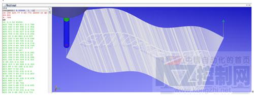

  (6)程序模拟与实时模拟。提供强大的程序模拟功能,可以充分显示毛坯切削的过程。程序模拟功能还支持模拟界面与加工界面的随时切换,方便用户对加工程序实时监控,让首件调试变得便利。见图11。
                           图 11 程序模拟功能

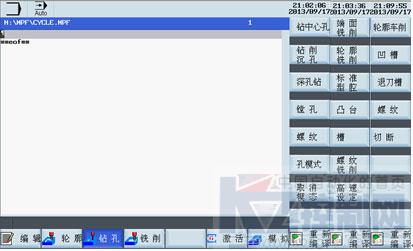

  (7)特有的编程循环。新系统提供了多种孔加工策略、车加工策略、型腔铣循环、螺纹铣循环;支持极坐标编程和增量编程;支持任意轮廓的粗精车削路径的计算;提供了多种循环语句,满足用户的编程需求,如图12所示。作为Siemens推出的一款经济型系统,丝毫没有消减在高端系统为用户提供的功能,这也许就是德国企业的精明之处吧。
                            图12 Siemens编程循环

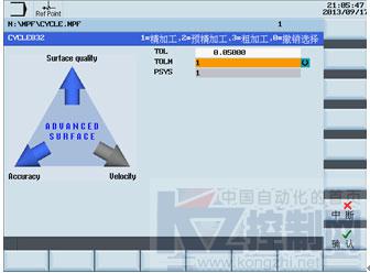

  (8)精优曲面加工功能。大多用户在加工曲面过程中经常碰到速度上不去,或曲面质量不满足要求,面对这种问题很头痛。新系统的精优曲面功能集成的先进路径规划策略,能够有效提高工件的表面加工效果,而优化的程序压缩器功能能够将众多的小线段程序拟合成样条曲线,提高程序处理速度,并同时提高工件表面粗糙度。精优曲面功能的激活与设置可以简单地在高速设定循环Cycle 832 中完成,用户只需在循环界面中,输入相应的工序和质量要求,系统便可优化加工速度和精度,保证零件的加工效率和质量。如图13所示。对于一些加工模具的小企业来说,这无疑是最大的好消息,无需花更多的资金,便可实现较高水平的模具加工,对用户来说也特别容易掌握。
                         图 13 Cycle 832设置

  需要强调的是,新系统专门提供了用于模具加工的功能,一般用户很容易忽略这个问题,导致加工质量和加工效率不能满足要求。在加工曲面时,需要在程序前加CYCLE832( 0.03000, 1, 1)模具加工指令,如图21所示。通过此项功能,机床加工速度明显提升,机床“抖动”现象也消除了。

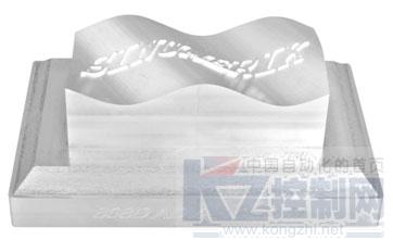

  零件加工实物如图19所示。
