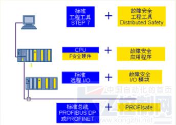

                                   图1 西门子安全集成系统构成
   西门子故障安全系统的构成如图1所示。
   根据图1可以看出,西门子安全集成系统的构成非常简单紧凑,安全的传感器和执行机构可以通过安全I/O模板连接到总线系统中,安全信号和标准信号经过安全传感器采集到安全输入模板中,在通过PROFIsafe安全无误的传送给安全集成PLC,经过安全PLC处理后的安全信号再由PROFIsafe传送给安全输出模板,经由安全执行机构完成安全动作,使系统进入到安全状态。标准I/O模板可以和安全I/O模板安装在一个机架上;一个西门子安全CPU可以对采集上来的安全信号和标准信号进行处理,极大地节省了硬件成本;同样精妙的在于总线部分,加载与标准通信协议PROFIBUS DP或PROFINET总线之上的安全行规PROFIsafe可以在传输标准信号的情况下,高安全标准的传输安全信号。通过集成安全用户可以获得更精简的设计和工程操作;更快速的响应时间,最快响应速度可以达到50ms;以及安全可靠性极高的安全通信PROFIsafe而无需多花费额外的硬件成本。对于立体库的控制,有时候常常要通过无线,在这里,PROFIsafe最大的亮点之一,它也支持无线的通信协议,换言之,就是它能够确保无线通信下的数据传输安全。那么,PROFIsafe是如何实现这种安全无误的信号传输的呢?下面我们重点来介绍一下PROFIsafe安全行规及其原理。

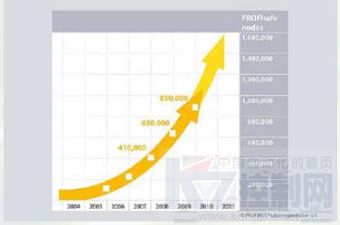

                              图2 截止2011年PROFIsafe的节点数
   PROFIsafe的问世也在国际现场总线技术领域中引起轰动,它符合国际安全标准IEC61508享有广泛的国际接受度。PROFIBUS和PROFINET总线因拥有PROFIsafe故障安全技术解决方案成为能够极大满足制造业和过程工业自动化故障安全通信要求的现场总线。到目前为止,PROFIsafe拥有超过850,000个节点数,成为安全控制解决方案中节点数最多的安全总线(如图2所示)。并且早在2007年1月PROFIsafe就已成为中华人民共和国功能安全方面最早的国家标准化指导性技术文件——GB/Z 20830-2007。

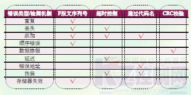

   表1列出了通信过程中可能发生的错误类型和PROFIsafe的检测机制。
   表1 通信中可能发生的错误类型和PROFIsafe的检测机制

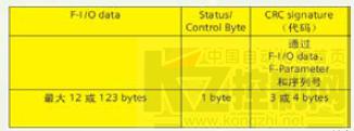

   3.3 PROFIsafe报文结构
  图4为PROFIsafe通信报文结构的一个简单示意,安全通信的报文与标准通信报文可以同时在PROFIBUS DP或PROFINET网络上进行。通过增加CRC校验,可以保证数据在传输过程当中的安全性和可靠性。
                            图4 PROFIsafe的报文格式
   为了避免数据的网络传输错误,PROFIsafe采用了若干中防范机制如故障安全按位编号、带应答的时间监控、用密码标识发送器和接收器以及增设16/32位循环冗余校验(CRC)等措施以保证数据的安全。此外,PROFIsafe还采用了SIL-Monitor专利技术,通过PROFIsafe-驱动器软件对其安全状态进行监控。通过SIL-Monitor安全专利技术,西门子故障安全系统能够在故障率超过一定限度之前即采取有效的安全保护措施,以避免故障保证系统的运行安全。

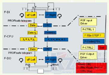

  安全的无线通信是该应用的亮点, PROFIsafe可以加载于PROFINET无线通信之上,其可靠的安全机制(如图5所示),保证无线通信中信号传输的安全性以及安全完整性等级达到SIL3级,满足了用户的要求。另外,西门子的无线安全集成面板可以通过无线和安全PLC相连,在全厂信号覆盖的位置进行全局安全监控,为立体库的控制带来了极大的便利性和可靠性。
                       图5 安全终端以及PROFIsafe安全机制
