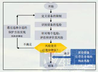

   在构建一个安全的设备或系统前,正规的安全评估是不可或缺的步骤。设计一个安全设备或系统时,必须分析其潜在风险并提供避免这些风险的具体方法。图1显示了一个风险评估的基本流程,整个过程是一个循环的过程,它将不断重复直到设备满足安全要求(除了不可避免的残余风险)。
                              图1 风险评估的基本流程
   对于上述的安全风险评估的具体流程,下面以一个压机的安全评估为例进行详细说明。
   首先要先定义压机的功能限制。比如该设备本身的详细说明,其功用、操作模式、预期的使用方式以及可预见的会产生危险的干扰和误动作。
   接下来,定义该压机可能发生的潜在风险。其中包括机械上,电气上的各种危险。除此之外,也包括在压机整个生命周期中(从安装、调试、正常运行、维修和淘汰)各个环节可能产生的危险。
   下一步,应针对每一个已识别的危险,正确的评估和评价出其发生的风险。风险评估的方法有一个公式:
   风险(Risk)=伤害的严重程度(Severity)×发生的可能性(Probability)风险评价则取决于是否应用了保护措施及保护措施能否有效地规避风险。
   最后一步,需要判断在进行了上述步骤后,风险是否得以充分降低以保证人员和设备在整个设备生命周期中是安全的。当然,在任何设备和系统中,风险不可能完全不存在。在这里涉及到一个残余风险的概念,残余风险是在采取和执行了所有保护措施之后存在的风险。如果当存在的残余风险是合理的,不会对人员、设备和环境产生危害时,可以完成风险评估。

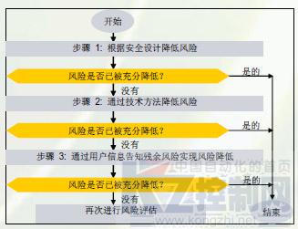

     根据风险评估,设备制造商和系统集成商需要通过合适的方法去降低和消除风险。图2描述了对于每一个风险源,进行风险降低的流程和步骤。
                            图2 风险降低的基本流程
   2.1 安全设计
   首先,应从机器和系统设计的角度去降低风险,通过“安全设计”实现风险降低。该方法是通过设备本身的本质安全来规避风险。比如避免电击,发生紧急事故时的安全停车等等。安全设计在风险评估中也是处于最高的优先级。
   2.2 安全技术保护方法
  如果风险不能通过安全设计来降低,那么就需要采用合适的保护措施,通过执行安全系统的安全功能来降低风险。比如说像压机外围的防护罩,或者防护围栏和安全门的应用。当防护罩或安全门打开时,电机肯定处于停止状态。

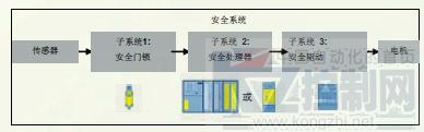

   这里提到的安全系统由多个安全子系统构成,像安全门功能,它就是由检测、处理和执行三个子系统构成,如图3所示。子系统1安全门锁,对安全门锁的信号进行检测。如果有一个安全门打开的信号,该信号会发送到子系统2的安全PLC或者安全继电器来进行安全进好的处理,最后给到安全的驱动装置使电机停止。
  一个机器或者系统中,可能包含着多个安全功能,比如说安全门锁,安全区域的扫描,紧急停车按钮,或双手按钮功能等等。这就需要一一去定义相关的安全功能,确定每一个安全功能需要满足的安全等级。之后对此安全功能进行设计,并测试是否达到预先确定的安全级别。

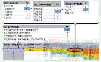

   (2)确定需要的安全等级
     安全级别在上文提到的国际安全标准中有详细的分级,它是保证安全功能可靠实现的标准。安全级别大体由几个因素决定(根据应用的标准不同略有区别):人员受伤的严重性Se;发生的时间和频度Fr;避免的可能性P等。在标准IEC62061中定义了安全完整性等级SIL1-SIL3的计算方法,如图4所示。进行评估时根据该安全功能的具体情况选择参数的数值,然后根据下图进行技术。
                          图4 IEC62061标准中定义的安全完整性等级

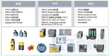

   西门子提供的安全系列产品可以从各个部分—安全的检测、评估和响应满足客户对安全等级的要求,构成支持SIL2/SIL3或者PLd/Ple的高可靠性系统。详见图6。
                        图6 构成安全系统的安全产品系列
  并且,西门子还提供了一款免费的评估工具SET (SiemensEvaluation Tool)帮助客户或者系统集成商简单地实现安全评估,符合相关安全标准,以满足SIL或者PL等级的要求。除此之外,SET还可以打印报告,作为验收资料的组成部分。
