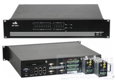

  研祥电力行业专业级全密封工控机SPC-8231主要承担地铁PSCADA体统中运行数据、状态记录统计处理;数据信息分层、分流交换自动化控制;变电站运行发生故障时能即时提供故障报警功能,指出故障问题点等等。
  研祥全新的SPC-8231产品符合地铁PSCADA设备应用重要指标:
                                 (图3:SPC-8231)
  通过国家电科院电力四级认证、符合IEC 61850-3和IEEE 1613认证
  IEC 61850-3认证保证了在变电站中使用的网络设备的抗电磁干扰能力,IEEE 1613标准则阐明了通讯互联设备的标准环境和测试要求。通过IEC 61850-3和IEEE 1613专业认证的,能够与变电站内的不同设备进行通讯。
  满足电力行业EMC指标
  电源及接口具有浪涌4级抗扰度、静电4级抗扰度等高EMC性能,同时满足行业中绝缘性能的要求,并且串口采用电子隔离设计,实现整机在恶劣、复杂多变的电磁环境中稳定工作。
  支持交直流电压输入、电源供电冗余
  电源输入支持直流110V/220V,交流220V/50Hz供电,且采用可热拔插冗余模块电源,支持整机不断电更换、维护模块电源。
  多种通讯接口和灵活的扩展
  6个USB 2.0接口,6个千兆网口、10个隔离的RS-232/422/485串口; 1个VGA接口,1个MiniPCIE插槽(不支持USB设备),1个CFast卡插槽,1个2.5寸硬盘接口(可兼容1.8寸SSD硬盘),1个客户自定义功能接口;配置各接口状态指示灯,可准确监控网络、串口、电源及整机工作状态; 同时1个面向用户开放的行业I/O扩展槽方便用户根据需要自行选择I/O模块。
  采用模块化设计
  客户可根据实际使用情况,配置串口功能模块,实现RS-232/RS-422/RS-485模式灵活切换;预留PCI-104扩展卡插槽及支架,客户可配置行业功能扩展卡,通过自定义接口实现功能扩展。(*注意:扩展卡必须采用浮地设计);核心板、串口模块、模块电源均可单独订购 。
  失电报警功能
  由于各种原因造成用电设备供电故障或供电中断时,能够及时、主动发出告警信号,避免设备由于失电停运而造成的损失。

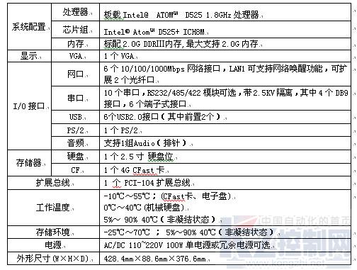

  详细规格

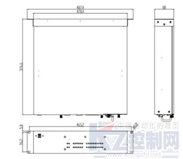

  产品尺寸图

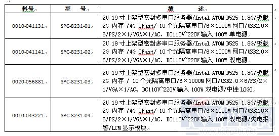

   订购信息
