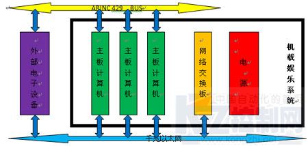

  上考虑到飞机上空间有限以及重量受限,在提供高性能的同时要尽量减少重量和空间的使用,我们推荐使用3U CPCI平台。
   a) CPC-3813-MIL是一款3U CompactPCI计算机主板,采用Intel i7处理器。此主板可做为系统或非系统槽单板计算机使用。同时采用先进的电源管理技术,整机采用无风扇散热。对外提供VGA/DVI、USB、COM、网口等多种IO接口,并全部采用航空插头,满足环境使用要求。宽温运行范围为 -40°C 到 +85°C;
   b) 飞机上使用Arinc 429标准进行数据通信,使用A429卡实现Arinc 429 数据通信;
  c) 使用3U CPCI以太网交换机可让多个航空机载设备实现网络通信。
  四、 系统框图

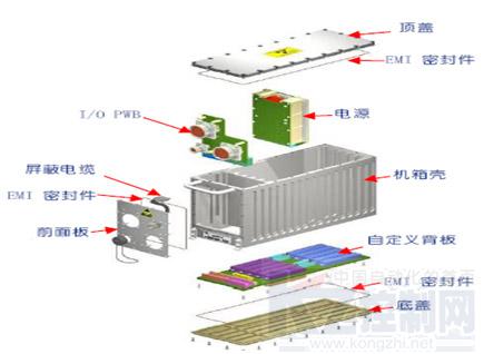

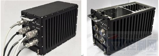

  CPC-3406-ATR
采用高强度铝合金传导散热,全航空头设计,密封性、抗震性、EMC性能好
可在-40℃~80℃环境下使用
支持6个3U CPCI槽,通过配置不同的背板,满足不同使用环境下的军事通讯计算需求,半定制化设计
震动:满足ANSI/VITA 47 4.4.2震动等级2;冲击:满足ANSI/VITA 47 4.5.1冲击等级OS1
抗震抗冲击满足GJB-322全加固型; EMC性能符合GJB-151A
                           机箱内部模块化、无线化设计
传导加固主板:CPC-3813-MIL
   CPC-3813-MIL是一款低功耗、宽温(-40℃~+85℃)3U Compact PCI传导加固计算机,主板基于Intel® Calpella + ECC平台i7-620UE 1.06GHz高性能低功耗处理器,QM57 Express Chipset芯片组架构。该产品的处理器、内存、硬盘等主要部件采用板载设计,支持传导加固,最大限度的确保了CompactPCI系统的高可靠性。
 板载Intel® Core™ i7-620UE/620LE CPU,32nm工艺,双核四线程处理机制,额定功耗18W
 板载DDR3 ECC SDRAM 800/1066MHz 1GB 内存颗粒
 传导加固设计
 板载8GB SSD
 导冷板表面处理为阳极氧化,不导电
 满足Conduction cooled with ANSI/VITA30.1-2002标准
