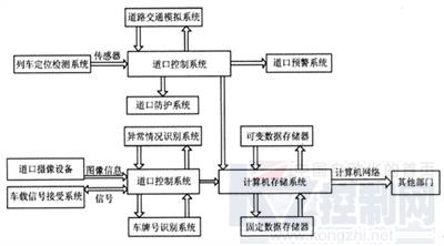

  道口已成为铁路运输安全生产中的薄弱环节,也是道路运输的危险地段,直接威胁着交通参与者的人身安全,是铁路及道路安全系统中迫切需要加以研究解决的一个重要问题;针对铁路平交道口安全管理中存在的管理体制、管理手段、预警监控和防护等现状,以系统论的观点,分析道口事故频繁发生的主要原因和影响道口安全的主要因素,建立起适合道口的管理体制。在该体制下,提出道口安全及违章管理办法,同时构建以工控机为控制核心的列车接近道口数字化智能动态预警、列车通过道口智能防护、道口安全实时监控为主要特征,人、车、路为一体,预警、监控、防护、管理相结合的智能型数字化道口安全系统,将道口安全从以防护为主的观念转到以预警、监控和防护相结合的观念上来,最终实现道口安全的综合管理。
  二、 系统描述

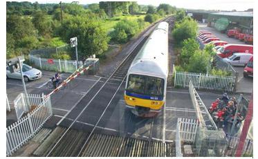

   平交道口(grade crossing)是指铁路和道路在同一平面上互相交叉的处所。当铁路与道路交叉时,道路交通量不大或没条件设置立体交叉时,应合理合并道路后设置平交道口(简称道口)。平交道口自动预警监控系统是一套针对公路和铁路平面交叉道口设计的,对铁路列车来车实现自动预警并实现自动化控制的监控系统。该系统可提前预知列车的时速、方向;通过控制主机自动遥控信号灯、警号,警示公路车辆、行人及时远离道口,并实现自动落杆;同时,可提醒道口值守人员按要求出勤维护交通秩序,全程录制火车通过过程的道口图像信息和值守人员操作信息。该系统的使用可确保平交道口的值守作业规范化,减轻值班人员工作强度,提高列车行车安全,减少路外安全事故的发生,已成为平交道口安全管理的必要保障系统。
                            图1:智能型数字化铁路道口监控、防护系统框图
