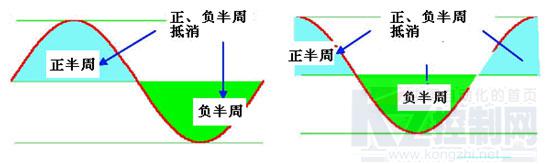

  由于检测的信号中含有交流和直流信号民,传感器的综合误差只是影响交流,直流量的通过积分来取得,这些误差会在正、负半周抵消,见下图示。综合上述误差分析,CASR输出信号对影响直流注入量的参数主要是温度漂移误差。
  以并网电流为30Arms,用CASR 50-NP传感器检测并网电流,在85°C条件下的对直流分量有影响的误差为:
总误差= TCV_OUT + TCG = 0.12%+0.24% =0.36% 这个误差远远优于0.5%的要求,可以满足逆变器对直流量测量的要求。
