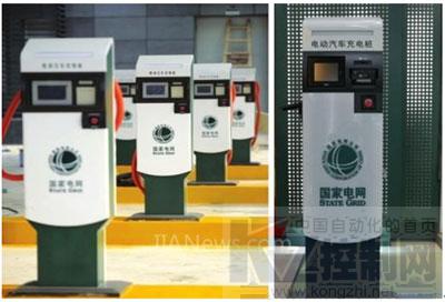

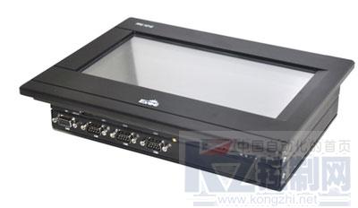

   本系统主要由四部分组成:电动汽车充电桩、集中器、电池管理系统系统(BMS)、充电管理服务平台。其中电动汽车充电桩的终端控制器主要由RISC平台的10.1 寸可触摸显示的测控一体机PPC-1012来完成,用户可自助刷卡进行用户鉴权、余额查询、计费查询等功能,也可提供语音输出接口,实现语音交互。用户可根据液晶显示屏指示选择4种充电模式:包括按时计费充电、按电量充电、自动充满、按里程充电等。
  电动汽车充电机控制器与集中器利用CAN总线进行数据交互,集中器与服务器平台利用有线互联网或无线GPRS网络进行数据交互,为了安全起见,电量计费和金额数据实现安全加密。

  五、 EVOC产品优势
  高性能Cortex A8架构。多嵌入式系统支持Linux 2.6,Android 2.3,Wince7.0
  全部采用工业级的器件和部件,整机具有高抗振、防尘、发热量低等特点,适合恶劣工业环境应用
  10.1寸高亮度显示屏(1024*600)
  电阻式触摸屏,全金属结构满足工业需求。
  主要通信接口采用隔离设计(串口、CAN),网口防雷,整机EMI达A级,EMS达2级。多个充电桩可通过RS-485接口级联在一起,服务器可通过以太网对各自助充电终端进行控制。
  自带两路CAN接口,满足CAN2.0标准。
  支持选配WIFI、3G通信
  支持9~30V宽电压输入,可选配隔离电源。
  内置RTC和看门狗

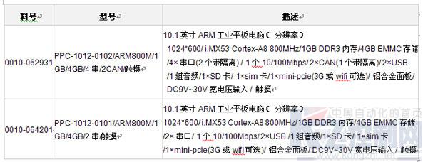

  六、 定购清单
