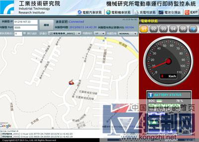

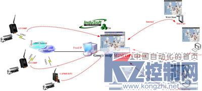

    工研院利用一个 GT-540P (GPRS + GPS模块) 挂载于每一辆电动车上,让车辆的行车信息,并以主动的方式向 InduSoft 主计算机传送,而InduSoft 则是透过 OPC 驱动将数据截取至画面显示及记录。
    l车辆锂电池的实时信息 (电量、电压、电流、温度) 采集。
    l整合 Google Map,并实时将车辆地理位置显示于地图上
    l透过 InduSoft 数据库整合接口,将信息写入到数据库内。
    l用户帐户及车辆借测人员的申请登记管理。
