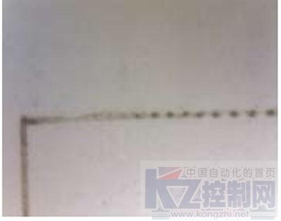

    又因为激光控制大多以PWM的方式控制,PWM控制是以改变占空比的方式进行,所以对于固定速度会有较好的表现,但是如果速度提高,激光的频率会有来不及出光问题,则反应于切割时会产生烧融均匀度不佳的情况,如图4所示。
                                    图4 切割均匀度不佳

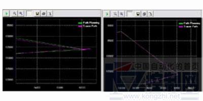

    切割系统在移动中都需要讲究路径的准确性,所以马达的控制需要很好,这样切割的图形才不会变形,如图5、图6所示。因此控制如用开环(脉冲,步进)方式,会导致跟随度无法实时补正;如要达到高精度的要求唯有使用闭环(速度,扭矩)控制才可以达到要求。但是闭环控制需要经过PID调整,才会有较佳的跟随效果。然而PID的调教往往需要花费很长时间,相当费时。
                              图5  转弯图形因无跟随补偿导致图形扭曲
                             图6 左图为控制过冲现象,右图为精准控制

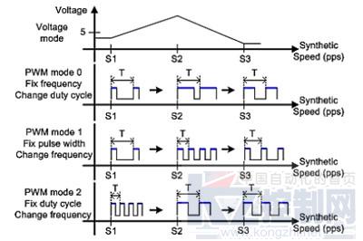

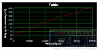

    传统运动控制卡的PWM控制,均采用Duty单一控制方式,且通过软件控制,会面临无法实时且稳定控制PWM的时序。为了应对不同速度与不同图形,新一代运动控制卡采用更多种控制方式,包含频率调变(Frequency Modulation)、带宽调变(Duty Modulation)、混合调变(Blend Modulation),如图8所示,此控制方式会由硬件控制来完成,此PWM能在各种切割速度下呈现出不同能量的表现,因此需建立一对应的能量表,以防止发生“过融现象”,此能量控制就称(VAO),如图9所示。
                                           图8 Multi-PWM控制模式
                                           图9 VAO

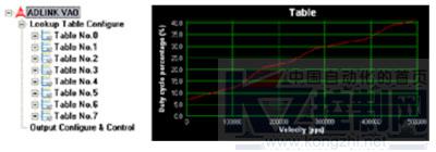

    7 Multi-VAO方便动态切换
    PWM采用Multi-VAO方式方便因切割材质的不同,达到深浅切割效果,让路径切割可以一次完成,无须重复路径再切割,如图10所示;大幅缩短生产时间,也提供生产效能。
                                          图10 Multi-VAO

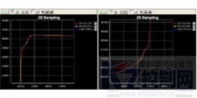

    为了达到更好更精确的切割图形,新一代高端运动控制卡采用全闭回路(Full close loop)方式控制,并达到更小的Error count误差,在整体上相比一般控制卡有较高性能,跟随能力误差都相当小,如图11所示。为了达到高精确的跟随能力,需采用PID控制系统,但为了缩短PID调教时程,用户可通过Easy tuning的程序辅助,在短时间内调出最佳PID参数设定,如图12所示,可大幅提升性能,并简化操作性.
                                  图11 最佳的跟随能力,紫色为追随误差

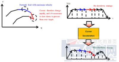

    利用Softmotion内的前瞻规划(LookAhead)功能,如图13所示,当运动轨迹有较大角度的转折时,Softmotion会自动计算并提早降速,让机构可以顺应平滑的速度,平顺的完成轨迹的移动。

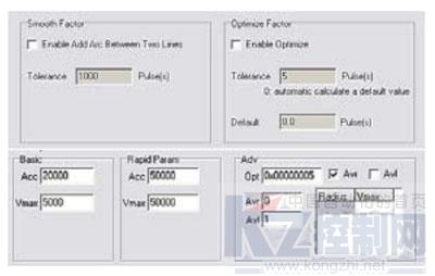

    如此复杂功能的实现,用户仅需要输入3个系统参数,分别是最大速(Max. Velocity)、最大加速度(Max. Acceleration)以及容许误差量(Tolerance)(如图14所示)。通过Softmotion的内部规划,即可达成复杂图形的轨迹运动。

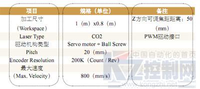

    表1为实际测试设备规格,机构部分采用伺服马达(Servo Motor)及滚珠导螺杆(Ball Screw),最大运动速度为800(mm/s)。经过凌华科技Easy-Tuning软件调试后,取得优化闭回路PID参数,使得整体机台的控制表现在±2误差单位(在此物理量为5um)。
    因加工是由4,500个小线段所组成的图形(如图15所示,并特别取得四个弯角段及四段长直线段的误差数据(如表2所示),而整体激光加工的弯角轨迹误差小于2.2um,长直线端的轨迹误差更小于0.5um。
    通过区域放大图片,可清楚的看到激光能量是均匀地控制在一定范围,并显示实际加工轨迹是平滑无抖动。也由此可左证凌华科技新一代的运动控制卡不仅能实现一般多轴插补运动,同时可实现在如激光切割等复杂的图形加工。而板上所实现的实时激光强度与回馈速度追随,更可有效节省系统CPU资源,并保证其加工效能。
