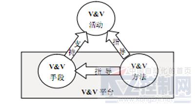

    2.1 V&V平台概念的提出
    V&V活动的有效开展离不开V&V方法的指导以及V&V手段的支持,V&V方法与V&V手段二者共同组成全面支持V&V活动的V&V平台[6],其关系如图1所示。

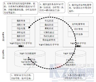

    2.2.3 V&V平台架构
    V&V平台提供V&V全部工作所需的V&V方法和V&V手段的有机结合,全面支持V&V工作的开展。V&V平台架构如图3所示。
                                        图3 V&V平台架构图
    V&V技术体系由V&V知识经验库和V&V规范库管理,V&V手段分别由V&V信息化工作子平台、V&V任务执行子平台、V&V支持子平台三个子平台提供。V&V平台各部分的设计见2.3~2.7描述。

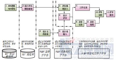

     以某核级主控板卡上的CPLD芯片中的HPD逻辑设计文档评审工作为例,该项工作的主要执行过程如图4所示。
                                   图4 HPD逻辑设计文件评审过程
    评审过程中各步骤的工作描述以及与V&V平台的交互关系说明如下:
     (1)在启动HPD逻辑V&V前,启动HPD逻辑V&V研究课题,收集CPLD/FPGA应用于核安全仪控系统相关的法规、标准和行业经验等,整理并存入V&V知识经验库。然后研究HPD逻辑V&V关注焦点,比较HPD逻辑设计和一般软件(基于CPU运行的软件)设计的区别,特别研究HPD逻辑与核安全相关的可靠性设计的分析检查方法和可接受准则。再将全部研究成果整理并存入V&V知识经验库。
     (2)在HPD逻辑V&V研究的基础上,制定HPD逻辑设计文件评审技术规范,制定HPD逻辑设计文件评审检查单,存入V&V规范库。
     (3)将检查单的条目通过V&V信息化工作子平台录入数据库。
     (4)在V&V支持子平台的文件配置管理工具的控制下,获得研发关于该模块的HPD逻辑需求和设计文件。使用V&V支持子平台中的需求追踪管理工具自动提取需求项条目和设计项条目,同时建立需求项和设计项之间的追踪性关系。
     (5)通过V&V信息化工作子平台将该模块条目化后的HPD逻辑需求项和设计项录入数据库。
     (6)在V&V信息化工作子平台的流程引导下,选择要进行的评审任务(选择任务类型和评审对象),V&V信息化工作子平台顺序给出HPD逻辑设计项,同时提示适用的检查单条目,评审人员执行检查、判断。
     (7)在V&V信息化工作子平台的控制下,评审人员记录重要的判断理由和检查过程。除在V&V信息化工作子平台控制下执行的评审外,还可执行多人参加的会议评审,评审记录和结论也可通过V&V信息化工作子平台录入数据库。
     (8)评审人员发现异常时,在V&V信息化工作子平台的控制下,评审人员录入异常描述的全部必要信息以及需要的补充信息。
     (9)异常提交完成后进入异常处理流程,直至最终关闭。异常处理过程和信息的记录全部自动存入数据库。
     (10)在V&V信息化工作子平台的支持下,V&V人员可对已评审的HPD模块进行质量状态分析。
     (11)V&V人员在V&V信息化工作子平台的支持下自动生成该模块的HPD逻辑设计评审报告,存入V&V支持子平台的文件配置管理数据库中,提交开发团队。
     在上述HPD逻辑设计文档评审活动的各个步骤中,V&V任务执行与V&V平台密切交互。通过V&V知识经验库和V&V规范库支持了HPD逻辑V&V研究和HPD逻辑V&V规范建设等一次性工作。同时,还通过V&V任务执行子平台辅助提取开发文档条目,通过V&V信息化工作子平台支持和控制设计评审中的分析判断过程、异常处理过程以及评审报告编制过程等,通过V&V支持子平台管理了评审过程中的全部信息的后台管理及工作协同。在V&V平台的支持下,HPD逻辑设计文档评审活动得以有序、深入地执行,评审过程中所有重要信息得以有效收集、管理和报告,评审中发现的异常得以受控处理,分析判断过程得到有效的信息提示,评审效率得以提高。
