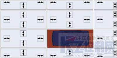

    如图1所示,采用三相扁平单边型直线感应电动机驱动方案。在立体停车库的每层平面上安装一系列的纵向和横向直线电机初级块,在每个停车单元中各装设四个初级块,两纵向和两横向。每个初级块由多开口E字形硅钢片铁芯和三相绕组构成,其三相绕组的励磁相序决定了该初级块的旋转磁场方向以及对次级块所产生的水平推力方向。每一载车平板的底部与初级块磁路相对的部分覆盖铝板,作为直线电机的次级块。对直线电机的初级块绕组加以不同相序的励磁时,将对压在其上的次级块产生不同方向的水平电磁推力,同时次级块也受到竖直方向(法向)上的推力(自悬浮力)[1]。
                              图1 直线电机驱动两维平移的基本原理示意图
    当某一停车单元的两纵向初级块的磁场方向相同而其横向初级块的磁场方向相反时,则该停车单元的次级块(载板)在受到一定的自悬浮力的同时将驮载着汽车向前或向后移动,若与其前(后)相邻的第二位置的四个初级块的励磁情况与它一致,则该次级块(载板)继续前进(或后退)一个位置,其纵向平移运动规律可以此类推;当该停车单元的两纵向块的磁场方向相反而两横向块的磁场方向相同时,则其次级板在受到一定的自悬浮力的同时将驮载汽车向左或向右移动,若与其左(右)相邻的第二位置的四个初级块的励磁情况与它一致,则该次级板继续左移(或右移)一个位置,其横向平移运动规律可以此类推;由PLC的程序控制有关停车单元初级块的励磁顺序和旋转磁场方向,并借助于改变初级块绕组的励磁电流频率来调节次级块的移动速度,即可将所需要的次级板按设定路线和速度平移到指定的位置上。

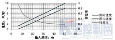

    (1)速度与频率的关系
    扁平直线电机的推力和同步速度与输入端的电压和频率关系密切,在电机额定输入线电压380V不变的情况下,改变输入频率,直线电机的同步速度将会发生变化。
    其同步速度Vs=2Γf,式中Γ为极距,此时同步速度Vs只与频率f 有关,而实际运行速度Va = (1-s)Vs(s为转差率),如图2所示。
                               图2 速度与频率的关系
    从图2中,还发现扁平直线电机的转差率随输入频率的增大而变小。

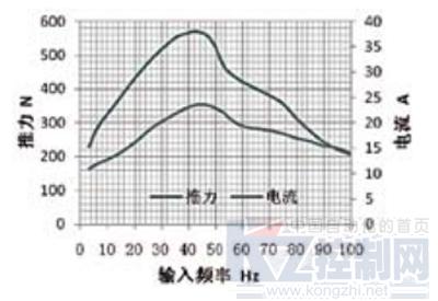

    (2)推力与频率的关系
    在扁平直线电机的推力测试中,如果保持输入电压不变,增高输入频率,则直线电机的堵动推力逐渐增大并在43Hz 左右达到最大值,之后又呈逐步下降趋势,如图3 所示。
                                     图3 推力与频率的关系

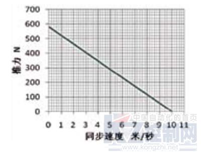

    (3)推力与速度的关系
    直线电机的加速过程是一种变加速过程,随着速度的提高,电机的推力和加速度都会随之减小,如图4所示。
                                    图4 推力与速度的关系

    在该例中为使汽车平移保持较低的正常运行线速度(约2m/S),将该扁平直线电机的极距确定为60mm,正常工作频率为25Hz,其同步速度Vs = 2Γf = 2*60*25 = 3,000mm/s = 3m/s。从图2中可查得在这种条件下该直线电机的转差率s约为0.3,则实际运行速度Va = (1-s)Vs =(1-0.3)*3m/s = 2.1 m/s。
    载车平板和汽车的最大重量Wmax为3,000kg,考虑到直线电机初级块对次级板的法向推力(自悬浮力),其对滑轨产生的实际正压力将比Wmax小一些。当其在滑轨上平移时,仅受到滚动轴承的滑动摩擦阻力。设摩擦系数μ 的范围为0.01~0.02, 这里取μ = 0.02,则最大摩擦阻力f max = μ *Wmax = 0.02 × 30,000N = 600N。从图3 中可看出,当该直线电机输入频率为25Hz时,负载电流约为18.5A,推力约为480N;而从图4 中可看出,当该直线电机运行速度在2.1m/s时,其推力在450N左右,驱动载车平板的2台扁平直线电机的推力之和约为900N,为最大摩擦阻力600N的1.5倍,也即载车平板(次级块)可以保持约2m/s的运行速度。
    必须指出,直线电机特有的边缘效应产生的附加电流将使电机的损耗增加,功率因数降低而导致推力减小。另外由于滑轨安装误差造成的电机初次级间气隙不一致也是造成推力下降的重要因素。

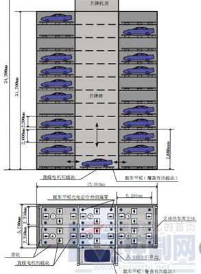

    同层内设置多车位,采用直线电机纵/横向平移驱动方式。虽然直线电机驱动的理论和技术是成熟的,但缺乏其在汽车平移驱动方面的实际经验和相关的技术标准。
    该方案是建造一座12层地上立体停车库,停放的车型包括C级轿车、小面包车和SUV及以下尺寸和重量的车辆。每一停车层的层间距为2,600mm;每一停车位的容积是5,200mm(长)*2,250mm(宽)*2,200mm(停车净高)。每层虽然有6个平面驱动单元,但只能设5个停车位,因为与升降塔相邻的5号单元必须空置,这样同一层的车辆才能实现平面移动。该立体车库共设有60个车位,主体的外形尺寸为17,000mm(长)*5,200mm(宽)*31,200mm(高)(升降塔高34,200mm),占地面积约为100平方米,建筑面积约1,080平方米,每辆汽车平均占地面积为1.67平方米。其立面和底层平面布置如图5所示。
                             图5 60车位立体停车库立面和底层平面布置示意图

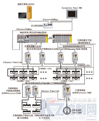

    4.1 系统构成[5]
    该立体停车库自动控制系统以PLC为核心,采用贝加莱的X20系列PCC(可编程计算机控制器)作为主控制器,配置了X20CP1486标准CPU模块1块和I/O模块若干块(X20系统背板采用X2X Link总线传输,传输速率为12Mbit/s),其中含数字量输入点约300余点(主要用于各停车单元和升降机构的位置检测输入)和数字量输出点300余点(主要用于各停车单元初级块绕组变频激励的选通信号输出)以及与之配套的电源模块X20BR9300若干块。根据本文2.2节的估算结果,平移驱动扁平直线电机的负载电流为16~20A,按具备驱动2台直线电机的功率考虑,选择400V 22kW等级的变频器。按照最优化分配驱动资源的原则,该立体车库12层的72个平移驱动单元可共用4台变频器。该系统共配置了6台400V 22kW平移驱动变频器(含升降间的载车单元单独配置的2台)和1台400V 30kW升降驱动矢量控制变频器,它们均选用贝加莱的ACOPOSinverter系列。
    该立体停车库的监控系统则配置了1台集成UPS的贝加莱APC910新型工控机和1台Automation Panel触摸屏。APC910主要用于系统设置、后台监视、数据存储、事件记录和收费管理,一旦外部电力供应中断,UPS就会对数据进行安全备份并执行正常关闭程序,以防止未保存数据的丢失;触摸屏主要用于工作方式选择、在线存取车输入、在线监视、手动操作和报警信息显示。
    该系统采用了Ethernet   POWERLINK实时以太网技术,X20CP148与7台ACOPOSinver ter系列变频器通过Ethernet POWERLINK实现实时高速数据通讯;而X20CP1486与APC910工控机和Automation Panel触摸屏之间,则通过工业以太网交换机实现数据通讯。
    在软件方面,采用了贝加莱的Automation Studio集成软件开发平台,全部应用软件均基于该平台完成设计和开发。
    该立体停车库自动化系统硬件架构如图6所示。

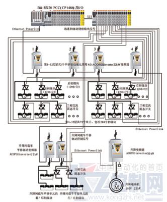

    4.2 载车平板的平移和升降驱动
    按照最优化分配驱动资源的原则,一层需配置4台变频器,即6个平移单元的前、后、左、右刺激块绕组各由1台变频器激励。考虑到升降机构和汽车进、出需要时间(因楼层高低而不等,约在20s~ 50s范围内),准备下一次存(取)车的有关层可利用这个时间段来完成平移驱(最远单元与进(出)口单元之间所需的5次平移时间之和在20s以内),故该立体车库12层的72个平移驱动单元可共用这4台变频器。每层有6个平移驱动单元,每个驱动单元各装备有2个纵向初级块(前、后)和2个横向初级块(左、右),该6个单元共有24个初级块,共用4台400V 22kW变频器。它们的驱动对象具体分配如下:1#变频器:第1~6单元的6个前初级块(12层共72个);2#变频器:第1~6单元的6个后初级块(12层共72个);3#变频器:第1~6单元的6个左初级块(12层共72个);4#变频器:第1~6单元的6个右初级块(12层共72个)。升降间的载车平移驱动单元也装备有2个纵向初级块(前、后)和2个横向初级块(左、右),它们各由1台400V 22kW变频器供电激励。
                                图6 立体停车库自动化系统硬件架构图
    根据拟存、取车单元的位置,PLC自动安排次级块(即载车平板)的最佳运动路线,共拟定了存车和取车运动路线各5种。并基于PLC程序控制,自动按顺序和所需相序选择接通相关初级块的纵向和横向绕组,通常需要同时并以相同方式激励相同驱动方向上的相邻两个平移驱动单元的初级块绕组。
    载车平板的升降卷扬装置由1台22kW三相异步电动机驱动,配置1台400V 30kW矢量控制变频器。
    上述6台400V 22kW平移驱动变频器以及1台400V 30kW升降驱动变频器均由PLC通过Ethernet Powerlink 实时高速以太网实施控制。载车平板的平移和升降驱动简化原理如图7所示。
                               图7 载车平板的平移和升降驱动简化原理图
