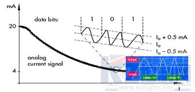

    HART协议 (全名Highway Addressable Remote Transducer, 高速可寻址远程传感器),用于现场智慧仪表和控制端间的一种全球标准通信协议,该协议目前向所有用户免费开放,注册商标和版权为HART通讯基金会(HCF)所有。HART协议采用基于Bell202标准的FSK频移键控信号,在4mA~20mA信号上迭加幅度为0.5mA的数字信号来进行双向数字通讯,通讯传输鲍率为1200 bps,数字信号用两个频率表示:1200Hz 代表逻辑’1’,2200Hz 代表逻辑’0’,如下图所示,是同时具有模拟量和数字量两种信号的传输功能,因此用户可获得更多现场仪表信息 (如:组态、诊断、校准和维护等各种信息),在经过近20年的发展,HART协议技术在国外已经十分成熟,并已成为全球智能仪表的工业标准,目前已实际应用在各种大型工控环境,如:匈牙利的多瑙河炼油厂、美国大型的热电联产厂、日本鹿岛的三菱化学工厂、委内瑞拉的大型油田、阿普尔顿造纸厂等。

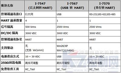

    泓格HART转换器系列产品:

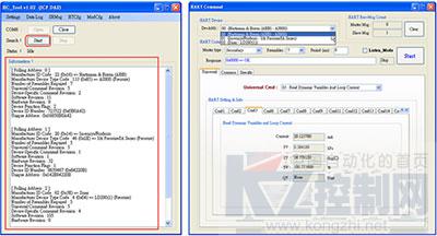

    (1)免费软件工具 : (HC_Tool)
    通过泓格所提供的HART转换器免费软件工具(HC_Tool),用户可执行扫描功能,来得知目前HART网络上的HART仪表数量,并能针对每个HART仪表进行信息存取及参数设定,来达成HART设备快速检修/维护的目的,也支持HART封包记录及解析功能。

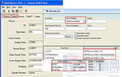

    (2)整合HART OPC Server :
    HART基金会(简称HCF),其网站提供HART OPC Server (30天试用版),通过HART OPC Server,使用者可轻易地将HART设备信息,与应用程序作整合,如图控软件(InduSoft)。

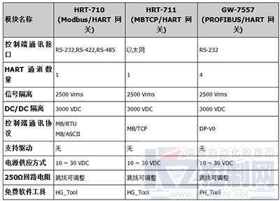

    泓格HART 网关系列产品:

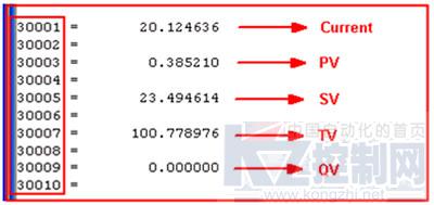

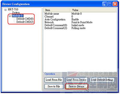

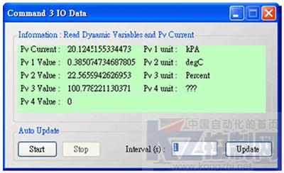

    (1)免费软件工具 : (HG_Tool / PH_Tool)
    通过泓格所提供的HART网关免费软件工具,用户可快速地将HART仪表信息,自动对应至Modbus地址,并将配置文件存盘,加载至其它网关模块,快速完成大量配置,同时也提供HART通讯状态故障检测功能,确保整体HART网络通讯正常,简易操作三步骤完成HART信息整合。
    (1) 加入HART设备至HART网关模块 (如: HRT-710)。
    (2) 确定HRT-710模块已正确读取到HART设备数据。
    (3) 由Modbus通讯读取HART设备CMD 3数据。

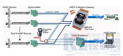

    (2)废水处理应用案例 : (采用E+H之HART流量计)
    [1] 原始系统: 由下方PC主机采用FDT软件,进行HART仪表信息读取及参数设定。
    [2] 扩充功能: 加入HRT-710将原本HART信息,通过Modbus通讯整合至上方图形监控软件。

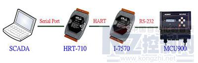

    (3)整合RS-232硬件接口的HART通讯设备 : (MCU900)
     需求: 此MCU900的HART设备,硬件接口为RS-232,而软件通讯协议为HART协议,使用者想通过Modbus来整合设备信息至SCADA系统。
    解法: 采用以下硬件架构,即可达成。
    [1] 先使用I-7570将MCU900设备的RS-232接口转成HART接口。
    [2] 再使用HRT-710或HRT-711将HART通讯协议,转成MB/RTU或MB/TCP通讯协议。
    [3] SCADA端即可通过Modbus通讯,来整合MCU900设备数据至SCADA监控系统。

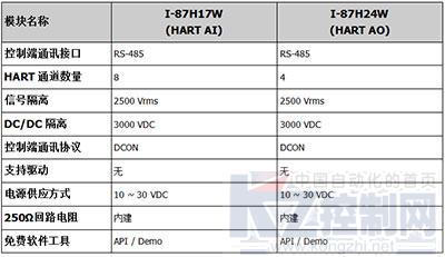

    泓格 HART I/O 系列产品:
    泓格HART I/O产品应用:
    (1)瓦斯天然气管线压力检测系统:
    一般瓦斯天然气输送至用户过程中,须经由长途输气管线来运输,而管线内的压力会由高压降成中压,再降成低压,最后再输送至用户家庭,因此在如此长途的输送过程中,若管线有所破裂而无法得知,将会造成瓦斯公司极大损失,甚至更严重的会导致公安意外发生,所以严格控管瓦斯运输管线的压力即为瓦斯公司最重要的任务,该公司使用HART总线压力计来达成稳定测量及设备易维护的方式来实现,并采用泓格XPAC-8000控制器搭配I-87H17W的8通道HART AI模块来快速采集多台HART压力计信息,并通过网络方式回传至控制中心,来达到所有输送管线压力集中监控的目的。

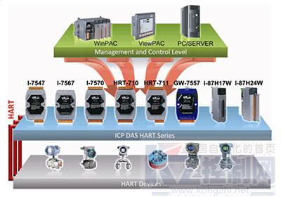

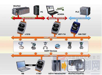

    泓格HART总线产品整体应用架构:
    由下列图表,用户可了解HART总线的应用架构,并清楚泓格HART模块在HART通讯网络中所扮演的角色。
