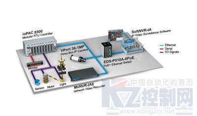

    Moxa解决方案
    Why Moxa
    坚固设计:VPort 36-1MP和MxNVR-IA8均支持-40 ~ 75℃宽温,且无需加热器或风扇
    行业认证:VPort 36-1MP通过EN50121和NEMA TS2认证,符合IP66标准,并具有3级高EMI/EMC保护,确保在户外下雨多尘以及高电磁干扰的环境下稳定运行
    智能视频分析(IVA),用于自动检测障碍物
    毫秒级的时间戳,提供更精确的数据分析
    kHz级模拟输入采样率,提供更精确的数据采集
    模拟输入预录功能,防止数据丢失
    使用产品:
    EDS-P510 系列
    MxNVR-IA8 系列
    VPort 36-1MP系列
