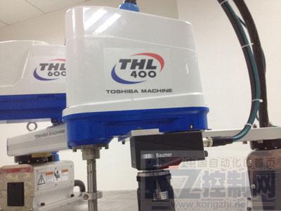

    结合这样的要求,他们决定为工业机器人赋予一双视觉敏锐的“眼睛”,以引导机器人更加精准地判别工件的拾取和摆放位置。这种面向工业机器人的视觉引导定位技术,需要借助于高精度的机器视觉系统。而经过一系列严格的筛选,东芝工业机器人最终选择了堡盟的VeriSens®视觉系统。
    作为一种小型图像处理系统,VeriSens®视觉系统集智能性、灵活性、可靠性于一体,在汽车、食品饮料、包装、电子、医药等领域一向具有丰富的应用实例。在面向装配、搬运行业时,VeriSens®视觉系统特有的FEX®轮廓图像处理、FEXLoc®目标定位、集成频闪照明等一系列技术特性,都确保了其强大的位置识别能力。而在这一案例中选用的VS XC100智能相机,采用了配备C-mount接头的模块化光源连接系统,使用户可以自由选择镜头和配件,尤其适合一些灵活定制的应用,同时该相机的TCP/IP通讯方式确保可以和东芝的工业机器人控制器实现稳定的数据传输。
    正因为拥有这样的性能基础,堡盟的VS XC100与东芝工业机器人THL产品系列的集成可谓珠联璧合。在VS XC100高像素视觉系统的精准识别和引导下,东芝工业机器人实现了极高的工作精度,将误差范围缩小到了0.02mm之内,完全满足了用户提出的要求。
    与此同时,堡盟视觉系统卓越的数据传输性能和视觉软件则确保了对高精度图片的快速传输和处理能力,使得在短短1秒钟的周期内,视觉系统就可以配合机器人完成从识别、拾取到摆放的一整套工作流程。
