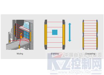

    随着新一代PSENopt多功能型光栅的诞生,Pilz只用一种光栅设备就能提供适用于所有行业的解决方案。通过PSENopt,可在各种应用中实现屏蔽、消隐和级联等功能。
PSENopt多功能型光栅常灵活,可随时适应其应用环境
    屏蔽功能提供了更加灵活的通道
    例如,当产品完成生产离开机器后,就会出现开放的机器区(如传递点),这时就需要屏蔽功能。屏蔽功能适合所有需要输送材料的过程,如装载托盘时。根据不同应用,您可以很容易地在L屏蔽、T屏蔽和X屏蔽之间进行选择。它描述了光栅相关屏蔽传感器的物理排列形状。当使用X屏蔽时,材料可通过两侧的保护区域进行输送;在这种情况下需要两个独立的屏蔽传感器。相反,如果材料只在一个方向上输送,那么光栅和屏蔽传感器按L形排列。在T形排列中,材料可在两个方向完成输送。
    用于永久中断的消隐功能
    根据不同应用,机器上的危险区域可采用光栅防护。通过接近速度和机器超程等信息,光栅通常可以定义与危险点之间的安全距离。但是,即使已经为光栅找到了合适的的位置,机器部件或固定件也可能伸入光栅的保护区域。
因此,必须能够关闭单独光束或忽略其状态。在这种情况下,我们就需要“固定消隐”功能。当受保护区域用这种方式封锁,就会成为永久性封锁——即不可移动。如果相关部件被移开,光栅就会发出信号,说明从该点可进入危险区。对于在保护区域内位置不断改变的移动对象,如果也要具备这种特性,我们就需要“浮动消隐”功能。根据不同配置,对象还可能部分或完全离开受保护区域。通过该功能,输送装置上的“示教”对象在遮断光栅的连续单光束或一组光束时,将被定义正常状态并允许通过。
    用于高度受保护区域的级联
    对于要求具备高度受保护区域或防止背后入侵功能的应用,光栅设备(如PSENopt多功能型光栅)提供了合适的解决方案,因为这些设备可以级联。光栅能够叠加排列并串联起来,减少了布线工作量。这些光栅工作时发出持续单光束,完全排除了盲区。这使得光栅设备能更加紧靠应用,从而节省空间。因此,即使面临变化的要求和不同的机器型号,用户也可以获得更大的灵活性。配套软件PSENopt Configurator简化了调试和操作,更确切地说是简化了单光束的校准和监测。
