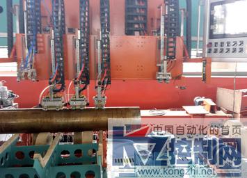

    图1 超声波探伤检测设备

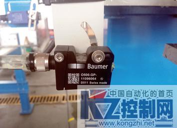

    图2 堡盟O500光电传感器安装工位

    此次应用在这套超声波检测设备上的O500.GP光电传感器,就属于这一系列中带有背景抑制功能的漫反射式传感器。在这款传感器上,就全新采用了适应性最强、效率最高的Aline技术,能够更可靠地探测形状和表面各异的物体,且丝毫不受目标物颜色的影响,为物体检测提供了最高的功能可靠性。再加上这一系列的传感器具有更强劲的能量级别,同样确保了在有水流冲淋的苛刻条件下,传感器也能丝毫不受影响,就像在普通条件下一样可靠运行。

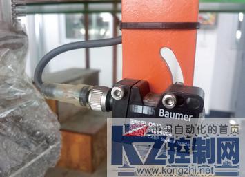

    图3 堡盟O500光电现场使用稳定
    在O500.GP光电传感器可靠而卓越的表现面前,水流冲淋不再成为阻碍钢管到位情况检测的困扰。这一问题的迎刃而解,也使得这套超声波自动化成套检测设备的整体可靠性得到了出色的提升,在应用中发挥出更加卓越稳定的性能。
