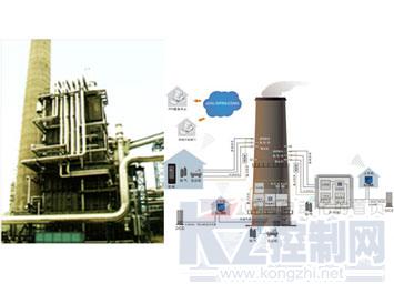

    烟气污染处理系统主要包括脱硫、除尘系统。这些系统的与烟气工况密切相关,烟气湿度是烟气工况的重要参数之一,对于烟气处理系统有很大的影响。因此,对烟气含湿量测量技术的研究具有相当积极的意义。
【烟气污染处理设备运行状况架构图】
    烟气含湿量是烟气参数中最难测量的一个参数,但是因为烟气的含湿量对于烟气的脱硫、除尘等工艺都有比较大的影响,所以它是烟气工况的必测参数之一。

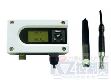

    采用昆仑海岸温湿度变送器JWSH-5系列,配以ROTRONIC高温探头,可以满足要求。变送器采用大屏幕液晶显示,按键操作简单,壁挂式安装和探头进行分体式连接。探头采用法兰对接,采样探针伸入烟道的1/3至1/2位置。由于烟道内的高温高粉尘工况,为防止粉尘的冲刷在探针外部设有保护套管,同时探针入口处设有金属网的过滤器,以减少进入取样管的粉尘,防止管线堵塞。取得烟气湿度参数后,对烟气处理存在重大意义。
【昆仑海岸温湿度变送器JWSH-5系列】
