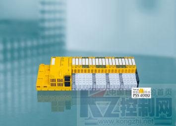

    Aubigny工厂的生产设施全天候运转,需要包装不同规格的Purina猫食,涉及各种包装周期。这些不断变化的生产周期需要可以灵活满足各个包装流程的自动化技术。为此,Nestlé Purina Petcare选用了Pilz的PSS 4000自动化系统,轻松,尤其是灵活地实施标准、与安全相关的自动化任务。目前,Nestlé Purina Petcare将 PSS 4000自动化系统用于三个包装线的打包站上,如灌装或热封。
    PSS 4000实现高度灵活的包装流程
    为生产和包装优质猫食,包装线需要具备灵活性且必须满足现今的适用安全标准。Nestlé Purina Petcare的产品通常装入长方形铝袋中。包装设计根据填充包装的类型和尺寸而定。由于包装流程不断重复变化,因此管理必须灵活。
    灵活性的主要区别在自动化项目建立之初就很明显,并在项目协议初步达成后开始正式实施。使用PSS 4000自动化系统可以立刻进行软硬件设计,因为软件开发不受硬件影响。最后还可以迅速定义所需的硬件,因为PS 4000自动化系统允许该系统和硬件开发同步进行。
    选择硬件的控制组件时需考虑几个方面。例如,特别要注意实现的周期或运行和监控结构的设计。另外需要考虑的是自动化结构的部署,如可编程控制器(PLC)的数量和分布。举例来说,是否每个打包站都有PLC或是否几个站点受统一控制系统控制?这些问题在设计前都要解决,避免此后的变更造成巨大开支。
    PSS 4000自动化系统在这方面带来各种可能性。鉴于其结构和属性,在设计阶段可以推迟选择相符的PLC。因此使用PSS 4000可以将注意力集中放在设计流程所需的组件上。

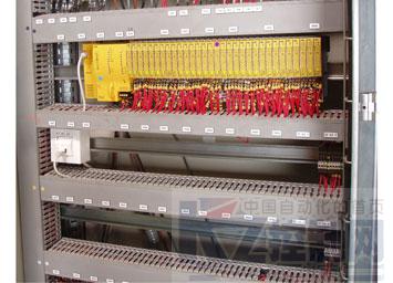

    升级前,包装线受控于基于继电器的解决方案。该解决方案负责控制安全功能,如紧急停机、光束装置、门锁装置等。要提高产量意味着该技术已达到极限。
    包装线的现代化涉及控制组件的全面升级。新型自动化技术便于融入工厂的现有基础结构。选择基准包括高度灵活性、易操作性和通过相应软件平台PAS 4000达到轻松诊断。利用实时以太网SafetyNET p可安全传输所有数据,这是另一个关键要素。实时以太网适应现有的数据传输结构并利用现有的Ethernet-Modbus TCP联通分布式远程站点PSSuniversal I/O和自动化系统的高级控制系统PSSuniversal PLC。可实时传输各站点以及操作人员终端的安全数据,打包站点的数据也是如此。
    Nestlé Purina Petcare的项目经理Thierry Jouval表示:PSS 4000还可分散管理所有数据:如果在危险情况下,包装线的7个区域中的一个必须切换到安全条件时,其他区域继续运行,整个流程不会中断。“借助完备的诊断功能,可大幅减少停机次数。”
