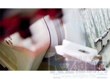

    精密零件的生产 — 在过去高度专业化的手动加工领域 — 现在很大程度上都是用机床来完成的。无心磨削是针对精密磨削圆柱形机器组件的专门技术,其中,工件不是固定的,而是在一个快速旋转的磨轮和较慢速旋转的小型调节轮之间旋转。例如,此项技术可以用于生产汽车、航空或航天行业使用的精密零件。满足最小公差要求,直到微米范围,短期生产和全自动批量生产需要强大的、定制化自动化技术,Beckhoff基于 PC 和EtherCAT的集成式控制平台则能充分满足客户这一需求。
在无心磨削技术中,工件不是固定的,而是在一个快速旋转的磨轮和较慢速旋转的小型调节轮之间旋转。例如,此项技术可以用于生产汽车、航空或航天行业使用的精密零件

    在很多情况下,这种机床用的磨削头重量可超过千磅(500 千克),因此用于移动机床部件的机械部分磨损非常厉害。更重要的是,众所周知,磨削过程会产生碎片,这意味着即使高精度磨床在满足严格的公差方面也会有问题。

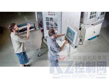

    Echo Hill 的“Tactic 8”机床是针对这些挑战的创新解决方案。这台机床使用一个 8 英寸的磨轮,可移动部件在它们的顶部旋转,也就是说,线性电机都安装在机床的顶部,从而使得零件不再需要送入到磨轮下面,可以从上面进行加工。线性电机的磁力抵消滑动杆的重量,抵消旋转辊滑动机构的重量,从而最大程度地减少磨损,并显著延长机床的使用寿命。

    “除了机械上的改良之外,Tactic 8 配备了Beckhoff基于 PC 和EtherCAT的集成式控制平台。这提高了机床的整体效率。”Harry Schellenberg表示道:“我们开始与Beckhoff 洽谈,因为我们正在寻找一个机器人控制系统。过去,我们使用独立的机床控制器、机器人和测量系统,因此通信非常复杂。有了科技自动化,我们现在有一个将机器人技术、测量技术和机床自动化捆绑在一台 PC、软件平台和网络上的平台,这为我们带来了明显的竞争优势。”

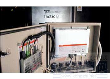

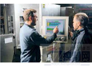

    Echo Hill 使用配备了第二代 Intel® Core™ i3处理器和TwinCAT自动化软件的高性能工业 PC C6515。CP690x 系列“经济型”远程控制面板用于机床可视化。“HMI 软件能够在同一台 PC 上作为我们的自动化软件运行,这是一个重要的改进。”Echo Hill Automation 公司副总裁和控制专家 Dan Schellenberg说道。在转向使用基于 PC 的控制系统作为我们的标准系统之前,我们使用的是一台硬 PLC 和一台独立的用于 HMI 的 PC。”

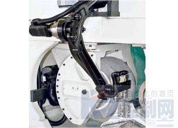

Echo Hill 通过一台 C6515 工业 PC 和TwinCAT自动化软件控制整个磨削单元,包括三个机器人和测量系统
    “基于 PC 的控制平台的一大优势是,TwinCAT NC I 将整个机器人协调和三轴控制集成到一台控制器和软件中。”Dan Schellenberg说道:“由于 PC 运行了用于复杂运动的 G 代码,在参数变化时可以相当轻松地修改程序。另外,也可以使用不同的编程语言,从标准语言到高度专业化的语言,这取决于哪种语言最适合特定的任务。对于定期循环的运动控制元件,TwinCAT提供功能块,从而节省了大量的编程时间。”
