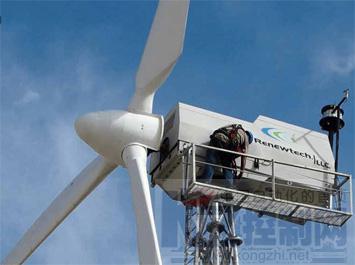

    Renewtech总部位于明尼苏达州 Elbow Lake,主要经营 99 千瓦失速型风力发电机组。公司的服务范围包括系统规划、 设计、机舱和控制单元组装到转子和风力发电塔筒的生产。Renewtech还利用其经验丰富的专家团队的实力来改造和监测现有的系统。在美国,许多 50 到 150 千瓦范围内的风力发电机组都建于上世纪 80 年代和 90 年代,以今天的标准来看,它们的技术已经变得不再可靠且低效。“我们看到了整修和更换等方面的巨大需求,Renewtech有能力维护其中许多设施。”Renewtech公司业务发展总监 Jackie Chelemedos解释道。例如,典型的Renewtech项目是由公共机构(如学校和大学)以及农场和牧场运营的风力发电机组。

    Renewtech的风力发电机组有 20 年的质保期,可在七到十二年内收回成本,这取决于每个特定地点的利用率。长质保期的基础是公司采用高品质的元件以及它的容量余量,远远超出了常规风力发电机组的峰值需求。这在可能有大风的地区尤为关键。“对于我们的 99 千瓦系统,我们使用了专为 150 千瓦设计的齿轮,齿轮比约为 2.3,使它们能够在高峰期时处理超过 300 千瓦。”Renewtech公司的高级调试技术员 Matt Kugler解释说道。“此外,Renewtech的风力发电机组可以操作两个发电机,而不是一个。尽管系统具有高可靠性和冗余性,对于Renewtech及其客户来说,具有远程访问和诊断功能是一个关键优势:“我们记录每个风力发电机和整个风电场的数据。我们还会在我们总部存储所有风电场数据。我们可以从这里远程监控所有的风力发电机组。“Kugler解释道。

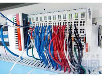

    通过EtherCAT端子模块灵活和经济地进行监测
一根标准的以太网电缆连接机舱与塔基。通讯以EtherCAT技术为基础

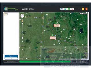

    Renewtech系统连续记录数据。“ 倍福三相电力测量端子模块 EL3413 为我们提供了最重要的数据。例如,它让我们能够进行电力和频率测量以及管理我们复杂的 480伏系统。”Matt Kugler说道。“找到灵活、经济的并且容易整合的电力测量系统并不总是容易的。大多数设备都是独立系统,它们需要特殊的硬件、软件和其它层面的复杂性。它们也很昂贵。”带 EL3413 端子模块的系统通过EtherCAT和Beckhoff TwinCAT收集所有Renewtech应用的电力数据,并将获取的状态信息发送到Elbow Lake 的公司总部。电力监控报警简单地通过电子邮件发送给Renewtech专家,它可以远程解决故障或请求本地帮助。
由于Renewtech在其位于明尼苏达州 Elbow Lake 的总部存储其所有的客户数据,它可以从这一中心位置远程监控所有风力发电机组
    “对我们来说,特别重要的是Beckhoff的EtherCAT加/减计数器端子模块 EL1502,它可以监测两台发电机的主轴速度以及借助风速计测定风速。”Matt Kugler解释说。加/减计数器用于计算二进制脉冲,并以电气隔离的形式将计数器数值传输到上游的自动化设备中。“总之,可以肯定地说,Beckhoff拥有种类繁多的EtherCAT I/O 特殊功能端子模块,让我们能够跟上最新发展。”Kugler补充说道。“例如,如果我们要在我们所有的风力发电机组上增加振动监测功能,我们可以通过 EtherCAT CMS 端子模块 EL3632 轻松集成这一功能。”
