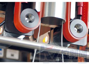

    “Metis 的特别之处在于它运行时会有连续运动,显著提高了其生产能力和吞吐量。一方面,它也需要更高程度的自动化。”Willden 解释道。因为袋子薄膜连续移动,且用于给飞速运行的包装袋封口的机械爪通过 EtherCAT 同步。Metis 也特别适合用于高速加工小型包装袋薄膜。视具体的生产线,机器每分钟能够加工 1...180 个包装袋。这种灵活性可确保最佳的产品流和更高质量的包装。
视具体的生产线,立式袋成型充填封口机每分钟能够加工 1...180 个包装袋

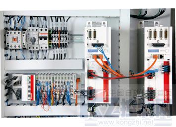

    控制系统架构包括一台 CX5020 嵌入式控制器、15 英寸的 CP2915 多点触控控制面板、EtherCAT I/O 端子模块、AX5000 系列 EtherCAT 伺服驱动器和采用单电缆技术的 AM8000 系列伺服电机以及 TwinCAT NC。
一台 CX5020 嵌入式控制器负责控制整台机器,包括运动控制和可视化运动控制系统由 AX5000 系列 EtherCAT 伺服驱动器和采用单电缆技术的  AM8000 系列伺服电机构成

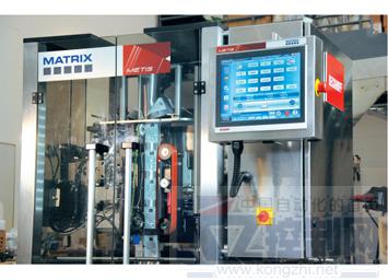

    先进的多点触控 HMI 理念
    “我们决定使用多点触控技术是因为 Beckhoff 能够提供明亮、高品质的显示器。”Matrix Packaging 公司电气工程师 Mike Krummey 解释道。他接着说道:“PackML 需要一个相当大的用户界面,这在一台传统的 6 英寸屏幕上将很难实现。Metis 现在配备了一台 15 英寸多点触控屏 CP2915,我们以前使用的面板与其成本差不多,但由于采用的是单点触控界面和传统的塑料外壳,在外观上就难看很多。”Matrix Packaging 团队对多点触控功能 — 如滚动能力的增强及双手操作能力 — 印象非常深刻。“如果操作人员不小心移除了机器上的保护屏障,他的双手总是在一个安全的位置,即使是在机器运行时。”Krummey 指出。
采用先进的多点触控技术的高品质 15 英寸控制面板是 Metis™ 的另一个亮点

    结构紧凑的 DIN 导轨安装式 CX5020 嵌入式控制器用作 PLC、运动控制和可视化的集成平台。它控制所有的程序,方便了与生产线下游组件的通信,同步送料器与 Metis 机器过程、触发机械袋密封夹板等。同时它还控制着两台用于处理三根运动轴的 AX5000 系列 EtherCAT 伺服驱动器。Matrix Packaging 只需要两个伺服驱动器,通过双通道 AX5000 驱动器和单通道 AX5000 驱动器运行三个运动轴。运动曲线通过 TwinCAT NC 凸轮功能实施。
    单电缆技术降低了布线成本
    “通过选择采用单电缆技术(OCT)的 AM8000 系列伺服电机,我们更加简化了运动控制。OCT 具有高效特点,符合我们的机器理念。”Mike Krummey 解释说。“单电缆技术的使用帮我们节省了很多小零件,让我们的布线工作减少了 50%。”
通过采用 Beckhoff 的单电缆技术,Matrix Packaging 能减少 50% 的电机布线成本
