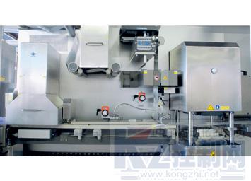

    可根据客户要求定制的 R760 包装机用于完成小到中等批量的包装任务。它可用于从柔性薄膜制成的泡罩包装的开发到批量生产等所有阶段。机器负责完成所有加工过程,也就是说它可以热成型、密封、打孔并给泡罩包装加标记。摄像系统对包装进行检查,以确保它们正确填装,并自动卸下任何不合格的产品。如果空间狭小,可以减少机器的模块数量。并且由于它符合 GMP 设计(良好作业规范)要求,它甚至可以安装在洁净室中。

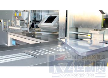

R760 机器负责完成所有加工过程,即它可以完成热成型、密封、打孔并给泡罩包装加标记

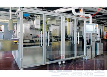

作为 R760 的全方位控制解决方案,PC 控制系统负责实现所有的安全功能和以太网通信

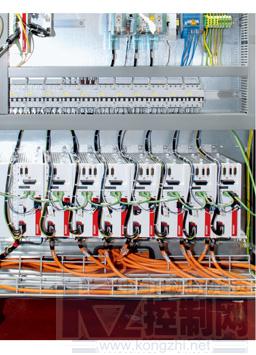

    Rohrer 也从 Beckhoff 的单电缆技术(OCT) —将动力和反馈系统结合到一根电机电缆中 — 获益匪浅。单电缆解决方案通过数字量接口可靠、无干扰地传输信息。这样电机和控制器侧无需使用多根电线和连接器,从而显著节省了组件使用量,减少了调试工作。Bernd Esch 也意识到这一点:“由于布线需求减少,对我们来说,OCT 节约了巨大的资源,特别是因为两个驱动器采用拖链。它让我们能够将一切的体积都减小一点,这也有助于整个机器的设计。总而言之,OCT 帮我们减少了约 25% 的安装和材料成本。这也使得调试过程更加轻松。过去,发生故障时的标准解决方案是运行一个全新的编码器行。现在,它们被集成到电机电缆中,我们不再需要长时间讨论有关重路由布线的事宜。”
通过采用 Beckhoff 的驱动技术与单电缆技术(OCT),Rohrer 能够设计一个干净整洁的控制柜,减少了约 25% 的安装和材料成本
