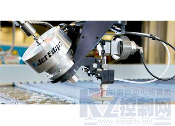

    高压水切割系统是市场上最灵活及精度最高的切割系统:它们可以切割各种材料,从厚板到玻璃到现代复合材料。高压水切割的优点是,不会使被切割材料产生热影响区,切割过程不会损坏原料或产生变形。美国领先的机器制造商 Jet Edge 坐落在明尼苏达州圣迈克尔,主要开发和生产用于精密切割、水喷砂和表面处理的超高压水射流系统。其最新的技术发展成果是配备了Beckhoff基于 PC 的控制系统的 5 轴 EDGE X-5 高压水切割系统,它可以精确和可重复地切割复杂部件。
Jet Edge 的 CNC 水射流运动控制系统能够完成经过工作区的高级三维水射流运动,并可以用超高精度切割各种材质的复杂部件

    为了赢得这一业务,Jet Edge 提供了从 36,000 psi(248211 千帕)运行至 90,000 PSI(620528 千帕)的高压水射流解决方案,可运行高达 55,000 PSI(379212 千帕)的直驱水泵,并搭配超高压切割头创新型运动控制系统。当放置在平坦的表面上,切割头可以切割复杂的不同材料的三维部件。切割头悬挂在一个桥式龙门架上,伴随着龙门架的移动,切割头切割表面。

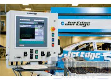

    “TwinCAT现在是我们的 High Rail 和 Mid Rail 龙门架系统不可或缺的一个部分,这两个系统能够通过工作区和超高精度切割实现先进的三维水射流运动。”Nancy Lauseng如此说道。由于转向使用TwinCAT,Jet Edge 明确看到了切割公差和切割边缘质量上的改进。完整的机器控制系统,包括 HMI 与 PLC 功能以及用于执行的复杂的 CNC 控制,是在 C6920-0030 工业 PC 上实施的。一台 CP6912 控制面板用于机器显示。
对于机器显示, Jet Edge 采用带 DVI/USB扩展接口的 CP6912 控制面板,可以安装在距C6920 工业 PC 50 米远处
