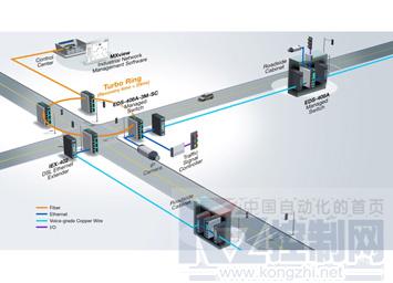

    美国某州交通运输部决定在几个路口升级交通信号系统。主要的需求是建立一个基于IP的网络系统,使他们可以通过网络管理和监控所有的交通信号灯。此外,他们还希望可以集成IP CCTV视频监控系统在同一个网络中。但是,在交叉点铺设以太网线是非常不现实的,因为成本限制,且交叉点之间的距离太长。如何构建这个IP网络是一个大问题。
    第一个解决方案是大多数工程师都会考虑的解决方案,就是光纤布线。然而,在这个案例中,架设光纤也不是一个可行方案,因为铺设的光纤可能会在地面或者地下。因此,他们最终决定采用现有的2线电话线(铜线),然后在交叉点之间实现1-2 km延长距离的通信。我们需要确保他们如何快速、可靠的建立IP网络,从而足以处理交通信号灯和IP摄像机的数据包。

    可支持长距离以太网传输,VDSL2最远可达3 km,G.SHDSL最远可达8公里
    可支持数据传输速率高达100 Mbps*
    利用现有的电话级实现点对点的以太网连接
    自动CO/CPE协商,便于即插即用
    LED指示灯显示连接强度,可在现场进行简单的故障排除
    支持MXview,便于远程管理
    支持-40?75°C宽温
    NEMA TS2和EN50121-4
    5年保修
    使用产品:
    EDS-408A 3光口系列
    IEX-402-VDSL2系列
    MXview2.4
