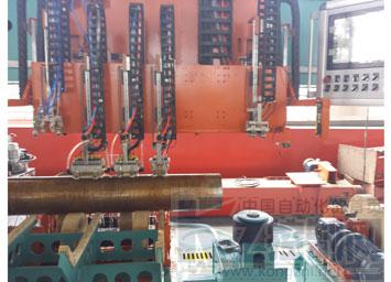

    这套超声波自动化成套检测设备主要用于对无缝钢管进行质量与性能检测。值得一提的是,在实际的应用中,对钢管的检测需要在被水喷淋的环境下进行。事实上,这样的需求是对检测设备提出的一个很大的考验。
    这是因为在检测时,设备需要借助光电传感器对被检测钢管的到位情况进行判断和监控。而在对钢管进行冲淋后,残留的水会使钢管表面的反射情况发生变化;即使没有残留水,钢管的表面也会变暗,有时甚至这些光电传感器自身也会接触到水。以上这些情况,都会使光电传感器的检测发生异常。如果选用了可靠性不够强的光电传感器,就有可能在冲淋的影响下出现信号异常。
    事实上,这家企业此前为这套超声波检测设备选用的日系光电传感器,就出现了这样的问题。在平常没有浸水的情况下,光电传感器的检测性能并无问题;但是一经过冲淋水流的“考验”,传感器的检测立刻会变得不稳定,甚至出现误动作信号。不得不说,这对于需要一丝不苟完成工作的“工业医生”而言,是一个相当大的困扰。针对这种情况,这家企业将目光对准了以创新性及高品质著称的堡盟,在这一工位上选用了堡盟新一代光电传感器O500.GP,试图还“工业医生”一双可靠的“光电眼”。

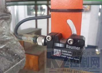

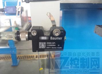

    此次应用在这套超声波检测设备上的O500.GP光电传感器,就属于这一系列中带有背景抑制功能的漫反射式传感器。在这款传感器上,就全新采用了适应性最强、效率最高的Aline技术,能够更可靠地探测形状和表面各异的物体,且丝毫不受目标物颜色的影响,为物体检测提供了最高的功能可靠性。再加上这一系列的传感器具有更强劲的能量级别,同样确保了在有水流冲淋的苛刻条件下,传感器也能丝毫不受影响,就像在普通条件下一样可靠运行。
    局部精准性提升整体价值
    在O500.GP光电传感器可靠而卓越的表现面前,水流冲淋不再成为阻碍钢管到位情况检测的困扰。这一问题的迎刃而解,也使得这套超声波自动化成套检测设备的整体可靠性得到了出色的提升,在应用中发挥出更加卓越稳定的性能。

Figure 1超声波探伤检测设备
Figure 2 堡盟O500光电传感器安装工位
Figure  SEQ Figure \* ARABIC 3堡盟O500光电现场使用稳定
