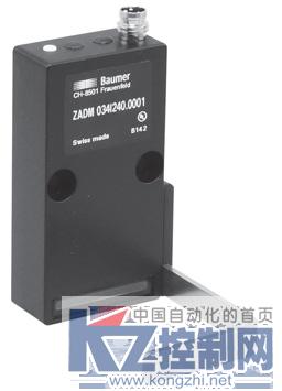

图1 堡盟ParCon ZADM 034传感器

    在边缘检测领域,堡盟的ParCon ZADM 034边缘检测传感器(如图1所示)在东莞某电子厂的电池卷绕机上实现了完美的应用,高精度和稳定的应用表现成为了锂电池极片放卷工序中的“纠偏专家”。

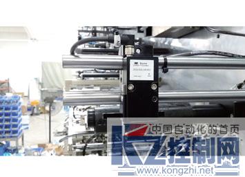

    图2 Parcon产品安装工位
    作为一种精细化的产品,业界对锂电池极片整齐度的精度要求非常高,所以纠偏传感器的精度指标是一个非常关键的因素。在这方面,堡盟ParCon ZADM 034传感器的工作分辨率高达0.1mm,可以完全满足客户在精度上的高要求;而另一方面,ParCon系列模拟量传感器的测量频率则高达1000Hz,能够探测快速运动状态下的目标物体,这也符合卷绕机高速给料时的检测需求;最后,极其耐用的光学元件则保障了这款传感器检测的稳定性,使其能够长期稳定地担当锂电池卷绕机上的“纠偏专家”。
    此外,安装使用中的灵活性,则是ParCon ZADM 034传感器的另一个优势。这款产品的外形紧凑,比一副扑克牌还小,非常便于安装在机械和生产线上;而采用平行光束的检测原理,使其除了纠偏应用外,还可以用来检测物体宽度或轴直径,适合在多种应用条件下进行灵活的安装和使用,如图2所示。

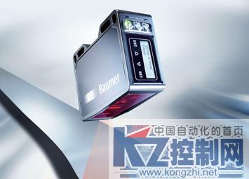

    值得一提的是,在边缘检测这一应用广泛的领域,堡盟的步伐仍在不断前进。堡盟新推出的PosCon 3D系列传感器(如图3所示)无疑又让边缘检测进入了一个新的境界。对于那些一度不得不依靠复杂的激光测量系统的用户来说,PosCon 3D的诸多新功能使其成为了一个更高效的替代方案。
    比如,PosCon 3D的可见红光光斑简化了用户的调试,也使传感器不再需要反光带。而其特有的集成坐标变换功能则可以自动校正传感器的所有角度误差,并提高安装的灵活性,即使安装位置不垂直,只要侧偏角度不超过30 ,就能够可靠地探测边缘位置。而qTarget设计可确保传感器的光轴直接对准被测物体。这样,利用传感器提供的数据,能够在前期规划阶段就轻松完成系统集成。
    图3 堡盟PosCon 3D边缘检测传感器
