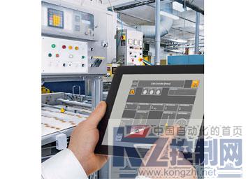

通过使用当前互联网技术,可以通过几乎任何终端设备中的相应网络浏览器跨平台访问可视化项目。从而可以将远程维护与本地操作分开,帮助减少停机时间。

    远程维护现已成为自动化解决方案不可缺少的一部分。获得关于工作站计算机上的生产过程信息,或将移动终端设备(例如智能手机或平板电脑)的功能转变为移动操作和监控中心变得越来越重要,这样可以最大程度减少现场操作和差旅时间。
    如果通过标准工具(例如网络浏览器)执行远程访问,则无需购置成本和额外工作量用于安装额外软件或使用第三方远程维护软件,它们有时可能发生问题。这种情况下,为了不主动干预操作过程,完全有必要采用真正优良的客户端/服务器解决方案。PASvisu 基于网络,并使用当前的互联网技术,例如HTML5、CSS3 和 JavaScript。由于使用了 HTML5,因此可以通过几乎任何终端设备和任何网络浏览器进行跨平台访问。
