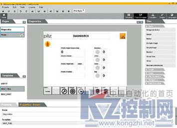

    此可视化软件支持通过PASvisu Builder简单地创建和配置可视化项目。
    由于可以访问PSS 4000自动化项目中的所有数据(包括所有过程变量和OPC命名空间),因此,再也无需执行这些容易出错的输入操作。完全淘汰了控制变量到可视化变量的人工分配,同时还能十分简单地调用所有项目和设备相关信息,例如项目的校验和或控制系统的固件版本。
    通过先进的贴片外观实现独特的可视化
    只需单击一下鼠标,可选择样式即可在整个项目上提供一致的设备/机器可视化图像。预定义图形输入、显示元素和调用的贴片已提供了所有相关动态属性。无需手动创建和分组各元素。通过拖拽鼠标,可以轻松地将贴片定位到配置页面,然后填入相关过程数据。甚至可以在输入变量名时,从完整变量列表中自动筛选变量并同步关联到贴片。这样不仅可以快速实施自动化项目,还能避免发生错误。
    图块诊断和模拟
    可以自动处理可视化项目中需要的其他信息。PSS 4000 自动化项目中的所有变更均与后台的可视化自动同步,并显示在 PASvisu Builder 中。自动同步意味着用户始终可以使用 PSS 项目的最新版本。
    在线模拟并非全部:还可以使用离线模拟:用户无需访问控制系统,使用专用的离线变量编辑器就可以设置和显示值,大大简化了配置过程。因此,在无完整过程连接的情况下进行调试变得更加简单,并且可以在更早的阶段开始。
    用户友好的诊断

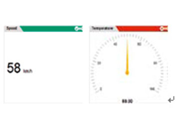

    GUI 元素示例:贴片

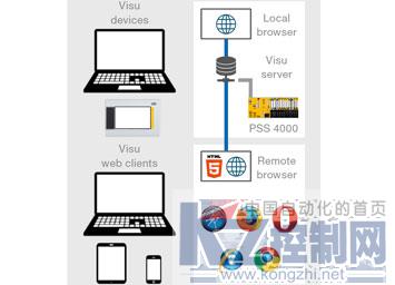

    通过网络远程访问
    基于网络的 PASvisu 可视化软件使用当前的标准化互联网技术,例如 HTML5、CSS3 和 JavaScript。JavaScript可用于扩展可视化项目的功能:提供预定义的JavaScripts用于计算或比例化操作。因此,可以帮助用户显著缩短工程时间并节约成本。
    由于使用了 HTML5,因此可以通过几乎任何终端设备中的相应网络浏览器进行跨平台访问。从而可以将远程维护与本地操作分开,帮助减少停机时间。
    由于用户不依赖于终端设备,实现了前所未有的自由度 - 直接通过移动应用即可操作。
    网络客户端访问PASvisu:PASvisu服务器使用连接的所有网络浏览器管理数据交换。
