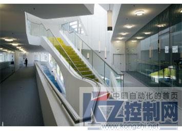

ZVE 的开放式中庭刻意设置在楼梯连接处,是为了不同工作楼层之间制造密切的联系,大大减少了纵向沟通的障碍

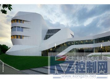

德国斯图加特虚拟工程中心为研究创新的工作场所和工艺提供了一个高度现代化的环境
