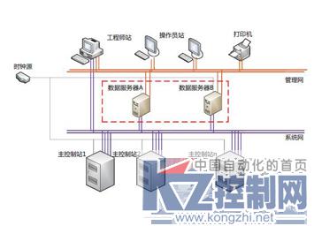

    核电专用仪控系统为两层网络架构,管理网连接着工程师站、操作员站和数据服务器,系统网连接着控制站与数据服务器。数据服务器所处的位置如图1红色虚框所示。数据服务器承担着往下连接控制站,往上连接操作站,自身还要对数据进行分析和处理的重要作用。

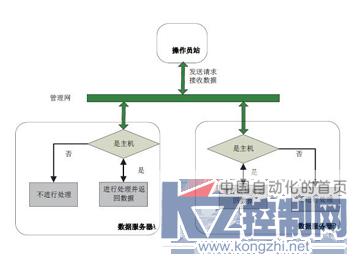

    数据服务器是核电专用仪控系统数据的核心及数据链路的桥梁, 在实际应用中一般配置两台数据服务器,这两台数据服务器采用主从机运行方式运行,只有主机对外提供服务,从机不对外提供服务,从机在主机发生故障时能迅速切换为主机,对外提供服务,切换过程无需人为干预。其对外提供服务的过程如图2所示。
    对于数据服务器而言,由于主从机器同时运行,在设计上必然会出现主从机进行切换的情况,但是切换不能影响数据服务器对外提供服务的可靠性,因此对其进行无扰动的切换设计以及保证主从机数据的一致性尤为重要。

    (1)对外服务不间断设计
    为了达到更高的可靠性,核电专用仪控系统采用主从网络和主从数据服务器设计,基于此数据服务器设计了三种对外提供服务的方式,即手动指定服务端请求、手动指定网络请求和自动服务端和网络请求。下面论述一下如何在这三种方式下实现对外服务的不间断设计。
    手动指定服务端请求
    在这种方式下,外部请求直接通过服务端的IP地址将请求的数据包发送给服务端,服务端不会随着主从的切换,而不对外部请求进行响应。即数据服务器的服务在主从切换过程中对外服务不会间断。
    手动指定网络请求
    在这种方式下,外部请求直接通过网络标识将请求的数据包发送给服务端,网络标识是系统初始化设置完成的,不会随着主从的切换而变化。数据服务器在此网络上的的服务不会在主从切换过程中间断。
    自动服务端和网络请求
    这种方式是数据服务器最主要的对外提供服务的方式,即外部服务不用关心网络的主从状态,也不用关心服务器的主从状态,直接将请求数据包通过主网络发送给主服务器。这样的设计基于在某些特定条件下,从服务器可能需要作为中转站,将一些数据包转发给主服务器。在这种方式下,为了避免通讯请求由于网络或者服务端的状态导致返回时间过长,核电仪控系统设计了请求超时时间,外部请求可以根据请求的数据量大小自主设置超时时间,当服务端未在此设置时间内返回数据时,网络通讯程序会自动返回,这样一方面避免了外部请求等待时间过长导致的自身逻辑处理问题。同时,也增加了对外服务的响应,不会因为主从服务器的切换导致外部请求丢失,数据服务器在此种状态下对外服务也不会中断。
图2 数据服务器外部请求处理图
